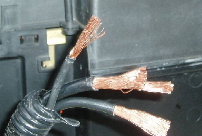

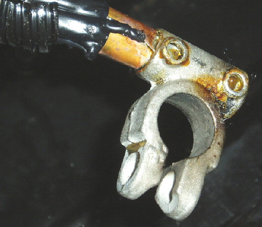

Oletko ja avannut konepellin ja kurkannut vipuja? Niiden nivelten voitelukaan ei ole paha juttu. Vanha auto, missä lie kunnossa konehuoneen sähköliitokset, maadoitukset, tuskin enää uutta vastaavassa, vaikka oikeastaan pitäisi olla, kunnostaen niitä. Ennen kunnostusta ei kannata ihmetellä mitään. Kunnostukseen ei riitä jonkun suihkeen ruiskautus, vaan liitospinnat pitäisi saada metallinkirkkaiksi, myös suojaten ne. Koskee akun napojakin, -kenkiä. Moottorin/vaihteiston maadoituskaapelin kenkä, sen kaapelin puristusliitos pitäisi juottaa uudelleen, tai laittaa uusi kenkä, puristaen, juottaen kirkkaaseen kaapelinpäähän>> uudet napakengät, niihinkin kaapelit myös juottaen, sieltä uusi maadoituskaapeli.....
Kuvassa uusi kenkä ja kaapelin päät odottamassa kenkää. Kenkään voisi laittaa ylemmän ruuvin, kengän toinen kaapelireikä pitää tukkia jollain metallikiekolla.
