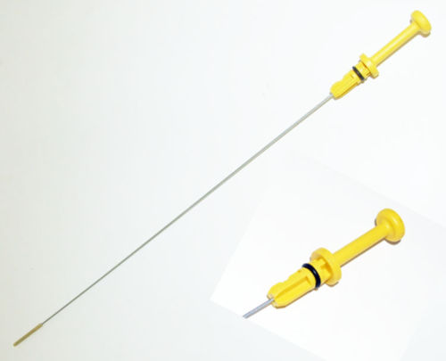

Kyse ei ole tikun jatkamisesta. Tai itse asiassa liippaa läheltä. Auton öljyt on aina vaihdettu huollossa, joten tikkuakaan ei juuri tule nosteltua. Syy tähän on vähäinen ajokilometrimäärä per vuosi (ehkä muutama tonni, alle viisi kuitenkin).
Eilen auto tuli huollosta ja otin sitten sen tikun ylös ihan mielenkiinnosta. Tikun pää näytti suhteellisen lyhyeltä, ikäänkuin se muovinen kärkiosa olisi mennyt poikki. Muovia metallisen "varren" päässä oli ehkä pari senttiä, ei ehkä sitäkään. Kysymys kuuluukin, onko näitä muovipäitä mennyt poikki? Ja missä se mahdollisesti pätkä mahtaa piileskellä?
Löytyykö keneltäkään tikun kuvaa? Voisi verrata nykyiseen. Niin, autohan oli Saxo 1,4 mallia -01. Bensakoneella.

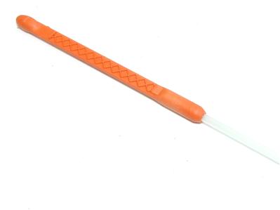

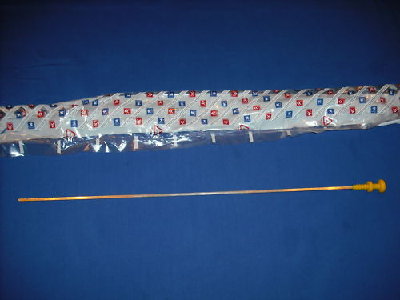

Kaksi alinta ovat muovipäisiä, kuva on 1.1 koneesta mutta samaa tikkua lienee ollut muissakin padoissa? Ylimmäinen olisi sitten tiedon mukaan 1.1-1.4-1.6 -tikku ilman muovia.
Väittävät, että muovin katkeaminen ja joutuminen öljypohjan syövereihin "on ihan yleistä"....
Mutta eihän siinä hätää ole, jos pari senttiä on jäljellä: jos tikussa näkyy tippa, on ylärajamerkki ollut lähellä... :D

Just tosta oli puolet jäljellä. Uusi on tilattu ;) Kiitos hyvästä kuvasta.
