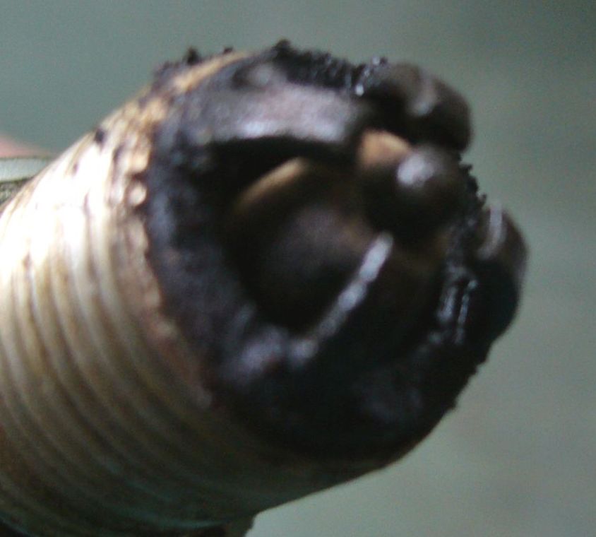

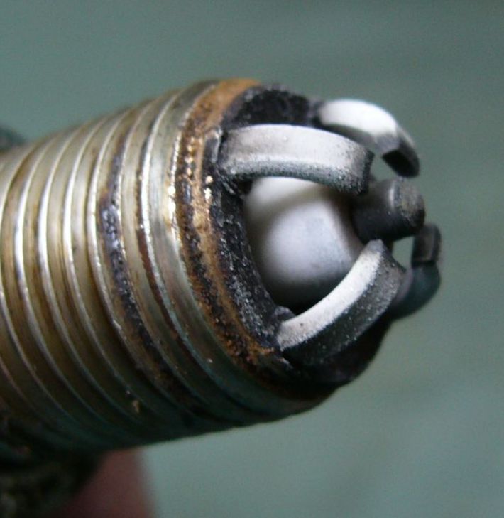

Ohes kuvat tulpista jos selventää asiaa
2 tulppa.JPG [ 68.47 KiB | Katsottu 11011 kertaa ]
1 tulppa.JPG [ 70.65 KiB | Katsottu 11009 kertaa ]

Nyt vaihdettu puola, toinen puola, sytkäboxi, toinen sytkäboksi koitettu ristiin vaihdellen, sytytysjohdot uudet - ei vaikutusta?
Voisko ruiskusuutin olla jatkuvasti auki ja kastella tulppaa niin, et ei jaksa lyödä kipinää? Pakoputkest bensa haisee voimakkaasti.
