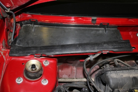

Saxo on nyt otettu "työn alle". Otin sen lämppärin aukon yläpuolen suojamuovin pois. Samalla otin tuulilasin alareunan muovin pois, koska se on toisesta päästä (repsikan puoli) poikki ja ajattelin korjata sen. Ei se varmaan mitään vuotoa aiheuta? Vaikkakin se katkeamiskohta onkin juuri siinä suojamuovin kohdalla. Lokasuojan sisään laitoin valon. Jo vain näkyi hyvin vesireiästä, eli se puoli oli ainakin puhdas. Muuten se pohja näytti puhtaalta ja ruosteettomalta, ei lehtiä eikä muutakaan ylimääräistä. Täytyy laittaa sikaflexiä jokaiseen pieneen koloon, mikä löytyy. Kyllä siellä keskemmällä näkyi olevan peltien saumassa pientä "toleranssia", meinaan ihan selvä rako.
Ajattelin varmuuden vuoksi tehdä vielä jonkun suojan siihen lämppärin imuaukon päälle. Ei kai siitä haittaakaan olisi, kunhan jättää vaan ilmalle tilaa. (Montakohan kuutiota siitä virtaa tunnissa, meinaan vaan, että osaisi laskea tarvittavan aukon koon oikein :lol: )

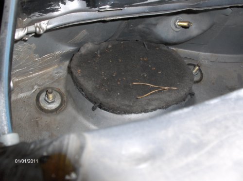

Tässä sama kuvan kera. En vieläkään keksi muuta kuin tuon lämppärin aukon veden kerääjäksi. Varsinaista vikaa en löytänyt. Onhan tuo muovikansi hieman epäilyttävän oloinen, mahtaako hommaansa hoitaa :?: Tutkimukset jatkuvat.

Tuosta aukosta puuttuu suodattimen kiinnityskehikko, joka nostaa vähän kaulusta ja suodatinta ylöspäin, vaikkei olekaan vesitiivis. Nyt näkyy selvä aukko suodattimen kyljessä, josta tuulenpaine ja puhaltimen imu voi hörpätä vettä sisään?

Jaahas. Palaset alkaa loksahdella kohdalleen. Siinä ei meinaan koskaan ole ollut mitään muuta kuin tuo karkea vaahtomuovi ja sitä kannatteleva muoviristikko.
Vesilätäkkö tulee siis juuri siihen repsikan lattialle, lämppärin puhaltimen alapuolelle. Edellä mainittu puuttuva juttu taitaa liittyä juuri tähän. Olisi hyvä olla malli, mihin verrata..

No, sitä muoviristikkoa kyllä tarkoitin, muttei se kuvastasi erottunut, eikä ole aivan sellainen kuin muistikuvani oli. Ohessa kuva siitä kuinka se omassani on paikallaan. Vähän koholla ja tiiviisti aukon reunoja pitkin.

Tuon yläpuolella kun on se muovisuoja, niin kiinnityksestä tuli mieleen yksi juttu. Jos ne taaemmat kiinnityskolot eivät olleetkaan kunnolla niissä korissa olevissa kynsissä kiinni. Se on yksi mahdollisuus. Jos olivat irti, niin silloin muovin takareuna saattaisi päästää vettä läpi. Ehkä.
