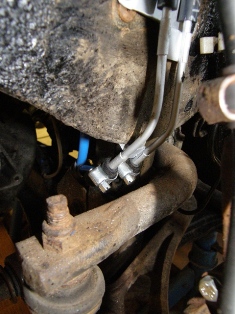

Rouvan Break tihkuttelee jarruletkujen ja -putkien uusinnan jälkeen mustekalan tietämiltä. Kävin vähän käsikopelolta tunnustelemassa, ja suojapellin avattuani ja oliota hiukan heiluteltuani tuli näkyviin tuommoinen:
Paapuurin puolen etujousitolpalta tuo arvatenkin tulee (?), mutta mihenkäs se pitäisi tökätä, että ei vuodot tulisi etukelkkaa ruostesuojaamaan?
Kuva siis napattu edestä taaksepäin, paapuuri oikealla. Kuvan yläreunassa styyrpuurin vetoakselin sisänivel ja oikeassa reunassa moottorin alakiinnike.

Tuoltahan vastaus kysymykseen löytyi, Ranulle kiitos vinkistä. Se vielä vähän kummastuttaa, miten tuo putki olisi voinut korkata jarruputken/letkujen vaihdon yhteydessä, mutta tuli siinä tietysti keulaa ajettua ylös-alas, että josko olisi ollut vähän tavallista isommat virtaukset huohotusletkussa. Mene tiedä - pitää koittaa tökkiä paikalleen ja katsoa, tokeneeko sillä vai meneekö mustekala vaihtoon.

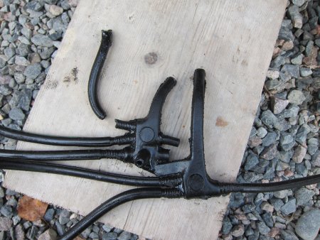

Moottorin alakiinnike irtii, kone kuormaliinalla eteen, takaa tulevat muoviputket irti, ja mustekalaa sai venytettyä sen verran, että edestä tulevien muoviputkien reiät löytyivät.
Vaan ei auttanut, siitä se vuotaa mistä tapana on, eli korkeudensäätäjältä tulevan letkun ulkokurvista.
Irti otattaa ja uuden teetättää. Sitroselta löytyi vielä uusi hyllystä, ja se kai tuonne tulee ährättyä jahka posti tuo, mutta tulevaisuutta varten pitää ottaa tuosta hajanaisesta mitat ja koneistaa alumiinista uusi. Ja tehdä sen verran pitkillä letkuilla, että saa johonkin järkevämpään paikkaan kiinni.

tuosta sen on normaalistikkin poikki .....melkein. ja kusee allensa . uusi se kala ja pätki jokaisesta muoviputkesta niin pitkä pätkä pois ,että ennen sitä klunssia jää noin 5-6 milliä putkee. ja työnnä se klunssi myös sen kumin sisään kunnolla. jos haluut varmistaa vielä, niin ohkasella ( samanlaisella kuin lentokoneissa on varmistuslanka ) tekaset kunnollisen ns: klemmarin päälle.

Nappasin vanhan pois: http://www.rmattila.com/images/remontit/bx_octopus_change/ , mutta Sitrosen paketti näköjään odotuttaa itseään, joten pitää jättää toistaiseksi tuolleen.

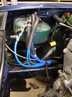

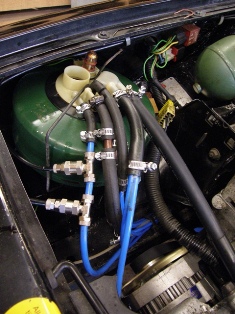

Itse tuli tehtyä koko mustekala uudestaan paineilmakäyttöön tarkoitetusta nailon putkesta ja eri kokoisista polttoaine letkuista. Tein kaikki linjat omalla putkella säiliön lähelle asti, ja työnsin putket polttoaineletkun sisään n.5-6cm pitkästi, liimasin epoksilla välit täyteen ja lopuksi laitoin lemmarin päälle. Tuossa vielä kuvia omasta tekeleestä.

MattiH kirjoitti:
Miten tuollainen putki kestää lhm.ää? Saanen epäillä ettei kovin pitkäaikainen ole tuo putki,sillä eihän sillä ole ominaisuuksia kun on paineletkua.

Eikös noissa hydraulijärjestelmissä (LHM) ole käytetty myös nylonosia alunperinkin?
Kirjoittaja:  Rychnowo [ 04.09.2011 21:10 ]
Viestin otsikko:  Re: BX:n mustekalaa pilkkimässä
Kylläpä sillä nyt vaan on jotain ominaisuuksia...
Ainakin omakohtaisena kokemuksena on kestänyt niin bensaa kuin tuota LHM:ää jo
yli kymmenen vuotta.
Ja risteileehän niitä tuolla raskaskalusto/työkonepuolella ympäri koneita, tosin
useimmiten paineilmaletkuina mutta kuitenkin joutuvat kokemaan ulkoisesti
niin öljyjä, naftaa kuin lämpöäkin.
Kirjoittaja:  laakeri [ 04.09.2011 21:12 ]
Niin tosiaan... edellisessä työpaikassahan oli noita normaaleja instrumentti-ilmaputkia paikoissa, jossa niiden päälle lensi mm. fenolihartsia ja metanolia.
Kirjoittaja:  kokemjne [ 04.09.2011 21:13 ]
kyllä tuo nylon putki kestää, mutta se perinteinen muoviletku muuttuu koppuraksi ajan kanssa.
