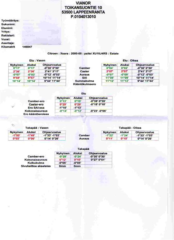

Toiseen raidetangonpäähän oli tullut välys, joten vaihdoin molemmat. Kun ei tullut sen kummemmin mitattua, ihan vaan silmällä laitettua, niin päätin viedä Xsaran oikein nelipyöräsuuntaukseen. Silmä oli näemmä tarkka, mutta muutenhan tuloslappu on punaista pullollaan.
Kertokaapa nyt suuntausuntuvikolle ovatko nuo arvot ihan OK 150t ajetulle, vai joko koko alusta pitää vaihtaa uuteen? Kulussa ei kyllä ole suurempaa moittimista.
suuntaus009pieni.jpeg [ 58.33 KiB | Katsottu 3863 kertaa ]

En tiedä kuinka xsaroissa,mutta zx.ssä mittaus/säätö tapahtuu kuormattuna,eli auto kuormitetaan esim.liinoilla 5hlö.n massaa vastaavalla määrällä ja sitten säätö ja mittaus tehdään. Voisiko olla sama kenties xsarassa?

Äkkiä katsoen on niin lähellä ohjearvoja jotten tekisi mitään.

Xsara mitataan yleensä kuormattuna.
