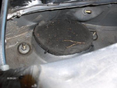

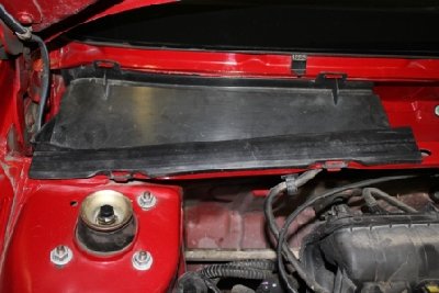

Tässä sama kuvan kera. En vieläkään keksi muuta kuin tuon lämppärin aukon veden kerääjäksi. Varsinaista vikaa en löytänyt. Onhan tuo muovikansi hieman epäilyttävän oloinen, mahtaako hommaansa hoitaa :?: Tutkimukset jatkuvat.
Muovilla.JPG [ 92.06 KiB | Katsottu 8424 kertaa ]
Ilman_muovia.JPG [ 102.77 KiB | Katsottu 8434 kertaa ]

Tuosta aukosta puuttuu suodattimen kiinnityskehikko, joka nostaa vähän kaulusta ja suodatinta ylöspäin, vaikkei olekaan vesitiivis. Nyt näkyy selvä aukko suodattimen kyljessä, josta tuulenpaine ja puhaltimen imu voi hörpätä vettä sisään?
 Viestin otsikko: Re: Saxo vuotaa sadevedet sisään
ViestiLähetetty: 30.08.2011 16:48
Ilmari kirjoitti:
Jaahas. Palaset alkaa loksahdella kohdalleen. Siinä ei meinaan koskaan ole ollut mitään muuta kuin tuo karkea vaahtomuovi ja sitä kannatteleva muoviristikko.
Vesilätäkkö tulee siis juuri siihen repsikan lattialle, lämppärin puhaltimen alapuolelle. Edellä mainittu puuttuva juttu taitaa liittyä juuri tähän. Olisi hyvä olla malli, mihin verrata..

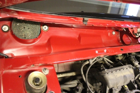

Viestit: 133
No, sitä muoviristikkoa kyllä tarkoitin, muttei se kuvastasi erottunut, eikä ole aivan sellainen kuin muistikuvani oli. Ohessa kuva siitä kuinka se omassani on paikallaan. Vähän koholla ja tiiviisti aukon reunoja pitkin.

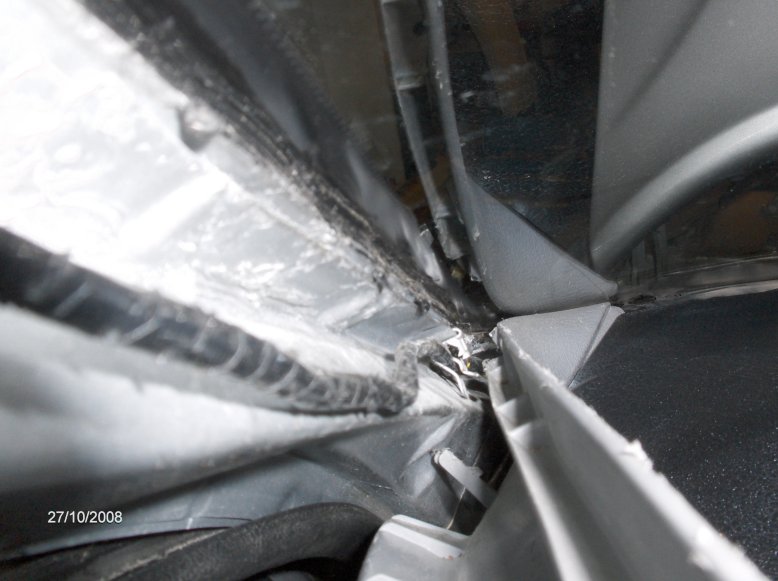

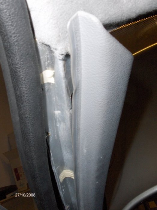

Vielä pari kuvaa sivupilarin sisäpuolelta muovipanelin alta. Pääsee hyvin kurkkimaan vuodon paikkaa, koska liimasauma jää täysin näkyville.
Oven tiiviste ensin irti ja sitten voikin pilarin panelin riuhtoa irti yläpäästä suunnilleen tuulilasin suuntaisesti rattia kohti.
Liimasauma näkyy kyllä jo lasin ja muovipanelin välistäkin tiiraamalla, mutta pienen vuodon havaitseminen siitä voi olla mahdotonta, joten paneli irti.
