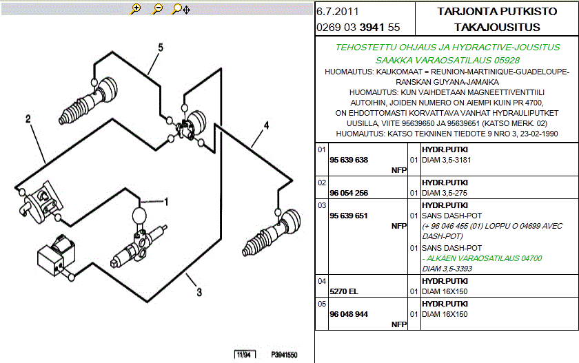

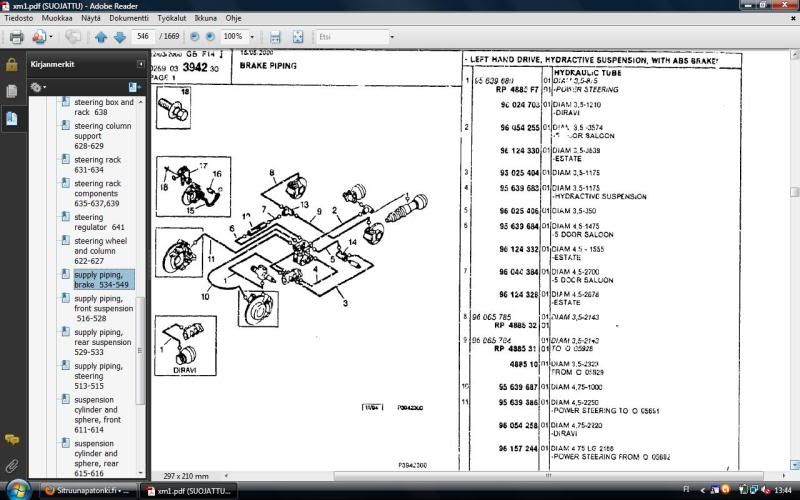

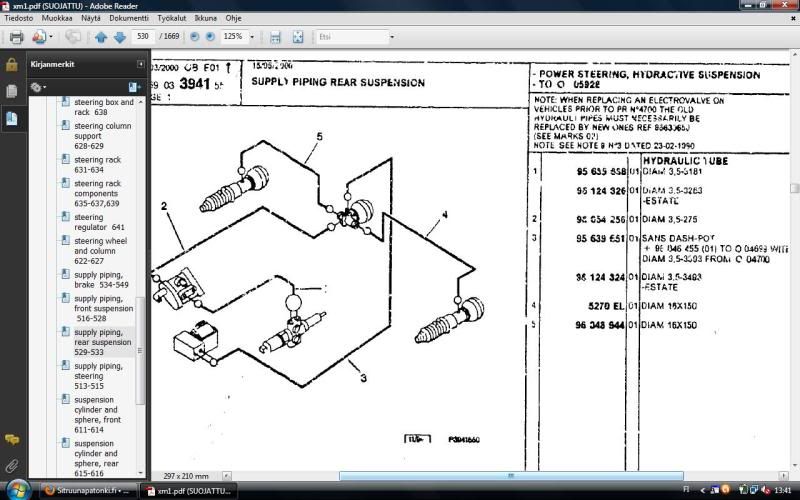

Onko näistä iloa, on tuolta linkin tiedostosta kaivettu minkä tälläsin..?
Reittiähän noissa ei kerrota, mutta edestä taakse putket menevät "runkopalkin" pystyreunalla, ja ylittävät taka-akselipalkin josta sitten yleisimmin kuulemma hapantuvat poikki... Kuvasta kuitenkin saa selville mikä on minkäkin putken pituus sekä sen mistä ja minne se putki menee...
Ja jos ei meinaa selvää saada, niin ainakin sivunumeron saa, minkä voi tuon tiedoston ladattuaan lähteä kuvaa suurentamaan... :roll:

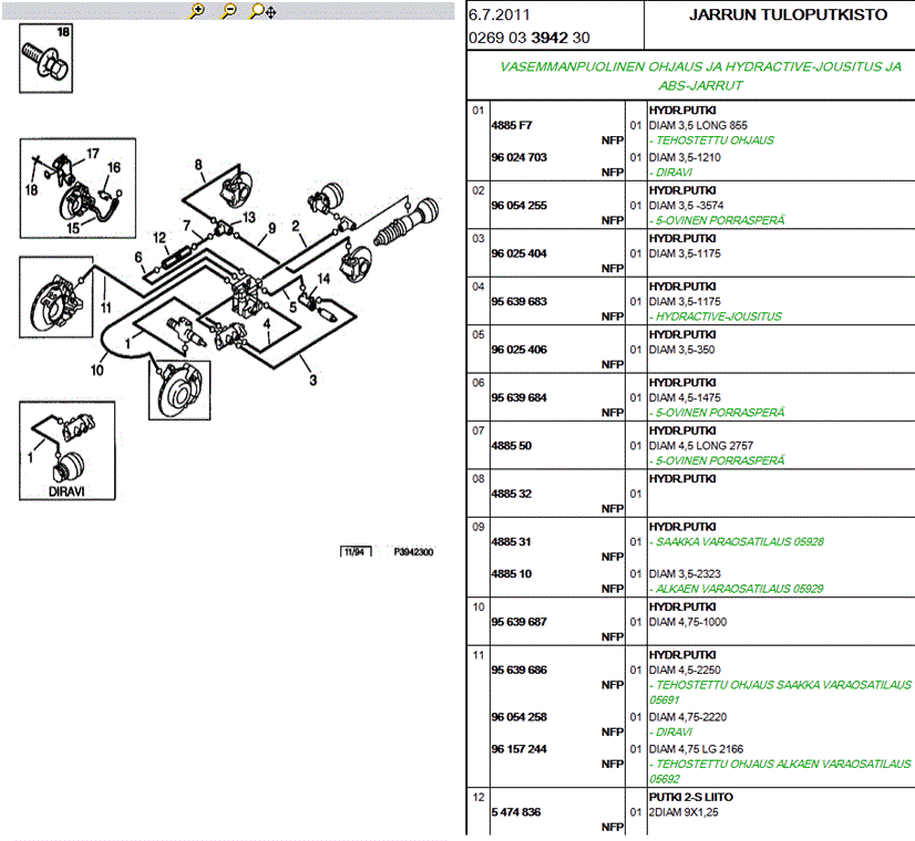

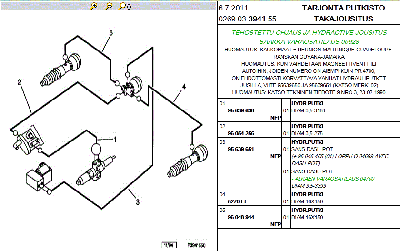

Onkohan nämä samat kuvat..? Ensimmäinen kuva vähän kärsi, kun sitä piti pienentää...
XM - 0269 03 394230 - JARRUN TULOPUTKISTO (Custom).gif [ 69.55 KiB | Katsottu 18034 kertaa ]
XM - 0269 03 394155 - TARJONTA PUTKISTO TAKAJOUSITUS.gif [ 42.33 KiB | Katsottu 18034 kertaa ]
 Viestin otsikko: Re: XM Break hydrauliikkaputken pituus
ViestiLähetetty: 07.09.2011 14:48
Hyvinkin on samannäköiset kuvat...
Sit tuo mikä esim noissa takajousisylintereille menevissä putkissa/letkuissa on tekstinä, DIAM 16X150, se ei tietenkään tarkoita mitään tuohon putkeen eikä letkuun liittyen, vaan liittimen kierrettä joka on M16x1,5...
Putki noissa on ulkohalkaisijaltaan 10mm, millin seinämällä, johon on prässätty samanoloista letkua kuin mitä löytyy vaikka traktoreiden hydrauliikkalaitteista. Nyt kun esim tuon oikeanpuoleisen jousisylinterin putki/letkuhässäkän kohdalla lukee NFP, niin sehän pitäis olla ns. tekemätön paikka kun se laukeaa, mutta pelastus löytyy tuosta kierretiedosta, joka on varsin yleinen mm. hydrauliikan liittimissä...
Juu, on joskus vähän tullut selviteltyä, kun omasta meinas tulla ongelmaks... :roll:

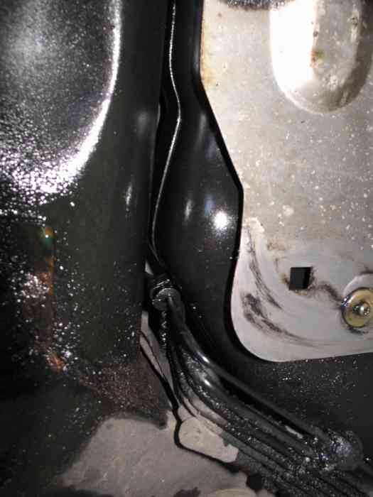

Moi

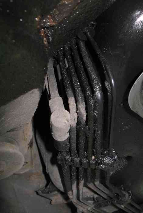

Vuotava putki näyttäis olevan sisimmäisin 6 putken ryhmässä?
Onko kellään muistikuvaa onko jarrulle vai jousipallolle menevä putki?
Mahdoton mitata kun ei tiedä mitäkautta kulkee poikittaisen akselin takana?
Kiitos avusta RP
ViestiLähetetty: 18.09.2011 19:47
iloinen kirjoitti:
Jarruille menevän tunnistaa kyllä poljinta painamalla.

No, jarruputkesta lentävän tavaran määrä kasvaa kyllä aika kovasti jarrupoljinta painettaessa. Samaa ilmiötä ei oikein tapahdu muissa vuotavissa putkissa...
ViestiLähetetty: 08.10.2011 15:56
Viestit: 463
En tiedä kumpaako mallia sinun break autosi on mutta putket näyttää kuvissasi samanlaisilta kuin minun Y3 Hatchback mallissakin auton alla.
Vikasi vaikuttaa siltä että aktiivisolenoidilta, (joka on auton alla keskeltä ja enemmin etuosassa) lähtevä putki vuotaa ja putki menee takana aktiivi pallon jalkaan keskelle yläpuolelle. Tämä putki nuljauttaa paineella jousijalan venttiilin niin että kanavat aukeaa ja neste virtailee pyörien jousipallon ja aktiivijousen välillä vapaasti.
Minulla oli takajarruille menevä putki ruostunut ja kun tarkastelin muita putkia niin tämä samainen aktiiviohjauksen putki oli myös aivan ruosteessa, katkesi kun irrotin sitä ja lopulta irtosi kolmessa osassa.
Jos putkiesi järjestys on sama kuin minulla niin ne on auton alla kynnyspalkin sivulta laskien:
-Letku, mikä lie jonkun paluuvirtaus
- Paluuletku vuotolitkuille takakorkeuden säätimeltä
-Takajouselta paineen kuljettava putki jarruventtiilille
- Safety venttiililtä paineen viejä takakorkeuden säätimelle (tämän irrotin ja laitoin takaisin kun oli virheetön)
-Jarruventtililtä paine takajarrujen kolmihaaraan (tämä oli vuotava ja suihkutti hienosti kun jarrua painoi)
-Aktiivi solenoidilta paine aktiivisolenoidin jalkaan.
Tämän aktiiviputken vaihto on helppu nakki mutta etupään virittely oikealle paikoille on työläs kun se kulkee eturungon takareunassa pirullisesti mutkitellen. Tein sen helpommala tavalla mutkat oikasten. Samoin takapäässä on turha yrittää piilotella niitä sinne takarungon jemmoihin. Takana on runsaasti tilaa laittaa se kunnolla kiinni sinne väljemmille vesille poraten kiinnikkeet ja esim käyttäen halkastuja kumiletkun pätkiä lemmarien ja putken välissä ettei galvaaninen korroosio iske

Olen merkannut että putki jarruventtiililtä takajarrun kolmihaaraan on 363cm. Sitä en muista onko tämä mitta vanha orginaaliputki vai Motonetin tarvikeputki Xantiaan. Saman mittanen putki kuitenkin passasi aktiiviputkeksi myös
