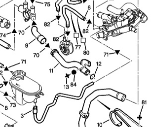

En viitsi rekisteröityä.niin voisiko joku katsoa servicestä tuohon hdi xsaraan vm2000 sitä letkua joka lähtee paisarilta ja menee termarikoppaan,toisessa päässä pikaliitin ja toinen pää 8mm letkulla. Näkyykö servicessä myös hintapolitiikka ja saatavuus?

Laitatko valmistenumeron vaikka yksärillä, niin ei tarvitse arpoa malleja sen kummemmin.

Onko tuo osa numero 3? Letkuja on kahta erilaista, eli auton runkonumero olisi hyvä tietää. Hinta parin kympin tienoilla mallista riippuen.

Hmm. Pitäisikös se kuvakin liittää viestiin? :oops:
letku.png [ 57.92 KiB | Katsottu 4152 kertaa ]

Juurikin tuo kuvan mukainen letku. Tilailin jo marmoritiskiltä,tällä kertaa positiivinen yllätys,hinta vaan 19.80e, no toimitusaika on viikko eli siinäpä se huono puoli tulikin. Väliaikainen patentti tehty, 16mm letkulähtö paisarilta,10cm paksua letkua ja sit liitos 8mm letkuksi, 8mm ison letkun sisään (tiukahko) ja tiivisteliimaa väliin ja neljällä lemmarilla varmistus ja paisarin korkki raolleen. Kuullostaa villiltä mut toimii ja toivottavasti toimii viikon kun saa uuden osan. Sitä odotellessa milloin tuo auto toimisi kokonaisen viikon ilman mitään remonttia :lol:
