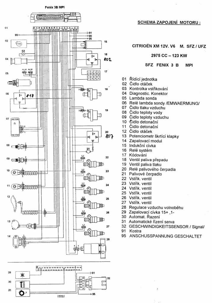

Pick-up on kaaviossa näin ja siis löytyy koneen ja askin välistä, osoittaa suoraan ylöspäin.
Kaaviossa numerolla 12 on tämä anturi:
http://i638.photobucket.com/albums/uu10 ... V6_12V.jpg

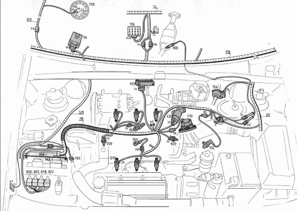

Tuuman korkea ja pyöreä, tulee kaksi johtoa. Karkeasti peukalonkokoinen. Se on välittömässä moottorin ja askin sauman läheisyydessä. Tietty tuli mieleen että automaattiaskisessa se ei välttämättä ole klo 12 kohdalla, mulla se on, varmistin viimeksi eilen.
Selventäskö tämä:
http://i638.photobucket.com/albums/uu10 ... ttimet.jpg

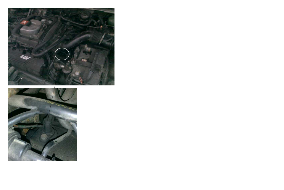

Jep, se on niin tässä:
http://i638.photobucket.com/albums/uu10 ... pickup.png

No nyt YKK-anturi löytyi... sormikopelolla. Kiitos Cikatti kuvista ja ikkata käsittelyvinkistä, ilman niitä anturia ei kyllä olisi löytynyt.
Paikka on niin ahdas ja piilossa että on turha kuvitellakaan voivansa mitata vastusta sen enempää kylmänä kuin kuumana. Onko kenelläkään käsitystä mitä pitää purkaa edestä että anturin saisi irti?
