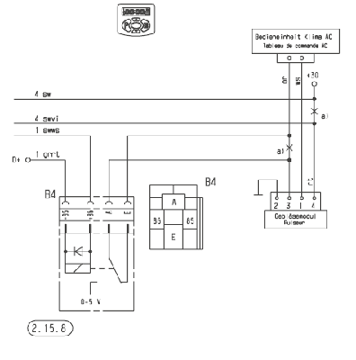

Eberin kelloasennuksen yhteydessä puhaltimen ohjaukseen liitetään rele, joka pyörittää puhallinta pienellä nopeudella, sillon, kun Eberi pyörii kello-ohjauksella. Onkohan se rele muistettu poistaa Eberin poiston yhteydessä? Rele on asennettu yleensä sinne puhaltimen moottorin kieppeille repsikan jalkatilaan.
Eberin rele.png [ 20.52 KiB | Katsottu 14834 kertaa ]

tuosta oisit selvinny helpommalllakin. hyppylanka relekannan 30 ja 87a: väliin
Kun minä en ole muuta tehnyt kuin tuon teippauksen ja laitoin sen föönin takaisin. Se eber-rosvo laittoi nuo piuhat.

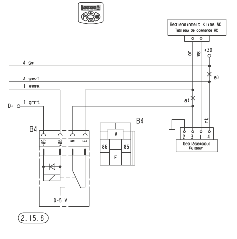

Ei kai se sitten puhaltaisi sisälle ollenkaan, vai? oikeasta kytkennästä kuva olisi kyllä aika poikaa.

tuo HDI:n kaava on ihan oikein. siinä vaan ei ole kuvattu kaikkia pinnoja . sitten siellä näkyy se katkaistu alkuperäinen kytkentä. riittää kun teet sen hyppykytkennän. välille ( kuvassa ) A-E ( ovat normaalisti pinnat 30-87 )
