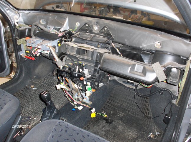

Nyt on kennon vaihto tehty Saxollekin, vm 2001. Homma noudattelee Xantian työmenetelmiä ja tuskaa, kojelauta pura ja kokoa!
Vuorokauden tunnit sain siihen kulumaan, kun ei mitään varsinaisia kunnon ohjeita ollut käytettävissä. Kaikki kiinnikkeet ja johtojen irrotukset etsien ja tunnustellen, siihen sitä aikaa menee ihmettelyyn. Että pitääkin olla jokaisen johdon päässä erilainen liitin ja sen lukitussysteemi, ja liitin vielä useasti hankalassa paikassa tai näkymättömissä.
Kennossa ei juuri suurta vikaa päällepäin näkynyt, yksi pieni valumajälki ehkä pienestä vuodosta.
Sen sijaan talviseen viileyteen löytyi kyllä syy kojelaudan irrotuksen paljastettua tuulilasin liimauksen totaalisen epäonnistumisen edellisen omistajan lasinvaihdon yhteydessä. Talvella jo vähän tukin suurinta aukkoa alakulmasta, joka oli selvä 2mm rako n. 10cm matkalta. Nyt sitä kittausta pääsi täydentämään. Samalla näkyi, että liimaus oli irti n. puolesta liimausmatkastaan ympäri lasia. Kun lasi vielä pysyi kiinni, ei muuta kuin kittiä ympäriinsä sisäpuolelle saumaan.
Toivottavasti kylmä pysyy lisäkittauksella ulkona ja kennosta tulee uutta lämpöä.
