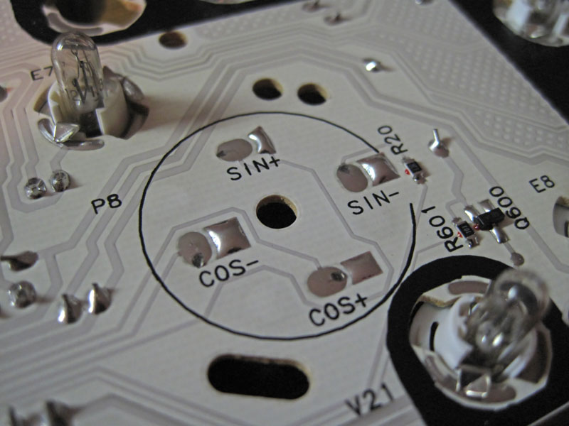

parsakaali kirjoitti:
Juotokset on jo kaikki kertaalleen uudelleen juotettu (mittarien alta siis). Vanhoissa oli jousen jättämät tummat reiät. Joku edellinen omistajakin oli niitä jo raaputellut. Tulihan tuo kertaalleen kuntoon, mutta kun taas alkoi tuo nopeusmittarin häröily ja kaupanpäällisenä bensamittarin kenkkuilu.
Niistä tinatäpeistä pitää saada oikeasti siistit ja tasaiset. Hioithan tasaiseksi ennen juottamista ja käytithän kunnollista juotostinaa (esim. Multicore)? Ja tulihan myös vastakappaleet putsattua?
Tämmöisiä olivat täällä ja korjautuivat:
tinatäpit.jpg [ 99.56 KiB | Katsottu 7807 kertaa ]

Noita mustumia olen korjaillut. Mahtaako enää löytyä niistä kuvia. Seuraavan kerran koetan käyttää lisäksi tinaa, jossa on kuparia (sitä oli jo aiemmin), tai hopeata seassa, jos sillä nyt merkitystä, sekä johtavaa tahnaa, hopeata sisältävää, se ainakin toimii.
 Viestin otsikko: Re: Mitä maksaa mittaristo II koppaiseen Xantiaan?
ViestiLähetetty: 31.10.2011 15:22
hopeaa sisältävät juotteet vaatii (yleensä) korkeampaa lämpötilaa, jolloin alkaa muovipohjaiset piirilevyt sulamaan / kuparointien vedot irtoamaan liimauksestaan.
kyllä nuo pitäisi normaalilla elektroniikkatinalla ja mahdollisesti lisäjuotospastalla tulla kuntoon.
muutenkin varrovasti sen kolvinkanssa, jos ei ole lämpötilan säädöllä varustettu, 290-340c° pitäisi riittää, muuten kiehahtaa ne juoksutteet pois, ja tinaus on valmiiksi huono / hapero.
"hopeatina" tarvitsee sitten reilusti yli 400c°, ja sitä ei tahdo kaikki piirilevytkään kestää, ja se juoksutekkin on sitten omansa.
