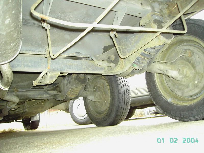

Tuollasta kun tuli joskus ihmeteltyä, niin vähän "liian paljon" on Beksin akselin kanssa samaa näköä... :roll:
Tiedä sit onko tuohon jatkettuun malliin jotain sovellettu, mutta ne pari hassua kuvaa mitä on Haynesin kirjassakin koppiVisan akselista, näyttää vahvasti että olisi väsätty Beksin osista tuo akselisto, eikä Pösön palikoista...

Hmh, hydejousitettu C15... 8-)
