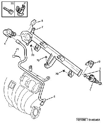

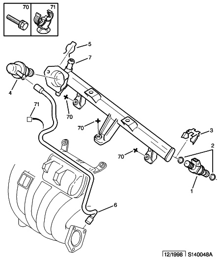

Oldis kirjoitti:
kuihan se poikkeaa? 2.0 saarassa taitaa olla samanlaiset.
Yritin jos suutin olis kestänyt ilman sitä kiinipitosysteemiä, ei onnistunut, bensaa vuoti.
Tuossa kuva, osa numero 3
s140048a.jpg [ 49.97 KiB | Katsottu 8783 kertaa ]

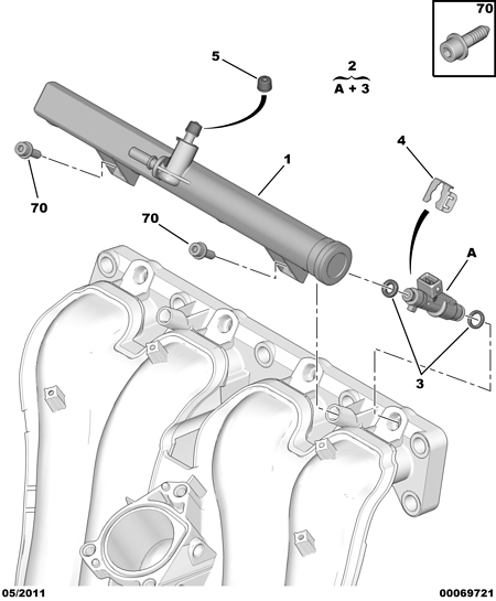

Onko kyse tuon kuvan osasta numero neljä?
00069721.jpg [ 70.79 KiB | Katsottu 8775 kertaa ]
Nyt ei ikävä kyllä Servicestä pääse hintoja katsomaan, mutta en usko tuon kauhean kalliin osan olevan. Varaosanumero sille on 1982 57.
Edit: Kappas, meni vähän päällekkäin HOTHeaDFIN1:n kanssa, mutta ei sentään ihan sama asia tullut kahteen kertaan. :D Hieman näyttäisi kuvien perusteella olevan eroa...

Just tuo osa, ilmeisesti jossain nurmikolla, tai sitten hieknan sisällä, ei löytynyt edes magneetilla, Iso kiitos, pitänee käydä Huomernna tilaamassa, ihan varmuuden vuoksi.
