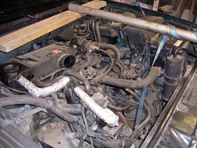

Onkos tuo AL4 kovinkin iso murikka? Manuaalilaatikko ainakin mahtuu tulemaan alakautta ulos, kunhan tarvittaessa raivaa vähän lisää tilaa. Päävaraaja/säädin on ainakin tullut Xantiasta nostettua sivuun, että on saanut vähän lisätilaa puuhastella.
lootahässäkkä.jpg [ 109.6 KiB | Katsottu 5853 kertaa ]
Kuvassa on vanhakoppaisen konehuoneesta taiottu manuaaliloota ulos alakautta. Ei tuosta paljoa kyllä näe, mutta se nyt sieltä ainakin mahtui tulemaan.
