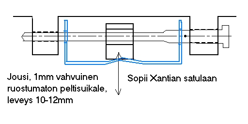

Tuo pieni peltilirpake väsyy. Nyt tehty uusi malli, kokeilua, näyttää lupaavalta, ei kolise, ei laahaa. Kj-vaijeritkin uusittu hiljattain, laittaen (Raychem)liimakutistemuovista* lisävaipat ohjausrenkaiden kohdille. Edellisissäkin nuo *vaipat olivat ainoat ehjät paikat.
satula1.JPG [ 44.47 KiB | Katsottu 3797 kertaa ]

Tuo pelti tuntuu toimivan. Eikä satulan kolinoita. Jarrupalojen ylärei´issä on myös samantyyppiset jouset, kuin C5-paloissakin. Ne taas estää palojen kolinat. Nyt ei minkäänlaista laahaamista. Tätä ei ole ennen sattunut! Katsotaan taas uudelleen kesärengasruletin yhteydessä.
