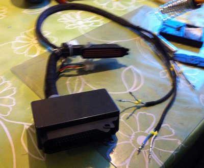

e85Power nyt kiinni Xantiassa ja aika tyhjään tankkiin 55 litraa etanolia koneen ihmeteltäväksi. Purkki tunnisti polttoaineen e85:ksi lambda-arvon perusteella (tämä käy ilmi läppärillä pyörivästä e85Powerin säätö- ja kyttäyssoftasta) ja kaikki tuntuu pelaavan nätisti, parinkymmenen kilometrin lenkki koeajoa vaihtelevissa ajo-olosuhteissa tehty. Saas nähdä mitä tästä seuraa...
Tarvikepuoli:
- Xantia 1.8i 16v vm. 1996 (ECU Bosch Motronic 5.1.1)
- e85Power Unkarista tilaten (http://www.e85power.hu)
- autopurkaamolta pätkä Xantian moottorin johtosarjaa sisältäen JPT55-naarasliittimen (se, joka tulee ECUun kiinni)
- VEMSiltä Unkarista JPT55-urosliitin (http://shop.vems.hu/catalog/jpt55-connector-p-109.html)
- JPT55-urosliittimelle muovikotelo Tampereen Elektorista (150x80x46mm, valmistaja Hammond)
- läpivientikumi koteloon
- AMP JPT 2-napaisia suutinliittimiä (tunnetaan myös suutintyypin mukaan nimellä EV1) 4+4 kpl (uros ja naaras), Tampereen VPV-Motorracingilta (http://www.vpv-motorracing.fi/ - VEMSiltä olisi tosin saanut vähän halvemmalla)
- kutistesukkaa, suojasukkaa, johtoa
Toteutus:
1. Pieni jatkopala auton oman johtosarjan ja ECUn väliin johtosarjan pätkällä ja JPT55-urosliittimellä. Alkajaisiksi tietysti JPT55-urosliittimen sovitus suojakoteloonsa ja johtosarjan läpivientikumi paikoilleen. JPT55:n piirilevylle juotettavaksi tarkoitetut pinnit taitoksesta poikki, siitä sitten juotellen piuhoja oikeisiin pinneihinsä kiinni ja puusilmäisen tarkasti suojaten jokainen liitäntä kutistesukalla. MP5.1.1 käyttää vain pinnejä 1-37, joten pinnirivin 38-55 voi napsia lyhykäiseksi niin on helpompi juotella. Kävi ilmi, että muutaman anturin tieto kulkee suojavaipallisen signaalikaapelin sisällä, kuoriminen hiukan kinkkistä muttei mahdotonta. Samoin kannattaa ennakoida, että yksi maapiuha on viimeisen päälle paksu hetikohta JPT55-naarasliittimen jälkeen.
2. e85Powerin johdot kiinni JPT55-urosliittimeen samalla kun johtosarjan pätkää juotellaan kiinni, itse tein näin:
- sytytysvirta pinniin 37
- maa pinniin 2
- moottorinlämpöanturi pinniin 25
- kaasuläpän asentotunnistin pinniin 29
- ajonopeuden tunnistimen piuha pinniin 9 (ei vielä varmaa pelaako, mutta tätä tarvitaan toisaalta vain tilastotietoja varten)
- lambdan piuhat johtosarjan pinnin 28 ja ECUn pinnin 28 väliin
- suuttimien ohjausta varten piti Xantiaan rakentaa suuttimille asti menevä johtosarja. Xantiassa ECUn pinni 17 ohjaa kaikkia suuttimia, ja piuha haaroittuu neljään suuttimeen vasta myöhemmässä kohtaa johtosarjaa. e85Powerin kelpuuttama suuttimien minimiresistanssi on n. 5 ohmia, ja Xantian n. 14,5-ohmiset suuttimet rinnan kytkettynä tarjoavat vain noin 3,6 ohmia. Siten päädyin rakentamaan samankaltaisen johtosarjan kuin esim. Bioadapterissa tulee vakiona, suojasukalla hyvin suojaten, johtosarjan reittiä pitkin imusarjan alle, siitä suuttimille.
3. ECU paikalleen mutta ylösalaisin (tämän keksin vahingossa), tällöin sen liitin tulee sopivasti alaspäin. Tällöin ECUn kotelon oikeaan reunaan mahtuu tuo johtosarjan jatkopala pistokkeensa kera, auton johtosarja yltää sillekin puolelle. Jatkopalan johtonippu koko hoidon ali ECUlle, e85Power kiinni; se mahtuu ECUn vasemmalle puolelle. Tiukkaa tekee, mutta sinne ne menevät onnellisesti.
4. Tämän jälkeen pelkkää bensaa tankissa ja muunnossarja moodissa 0 (pois päältä) e85Powerin säätösoftalla (USB:llä läppäriin kiinni) asetetaan e85Poweriin mahdollisimman tarkka kylmän moottorin lämpötila, sitten kaasuläpän auki- ja kiinni-asennot, käytetään moottori lämpimäksi, säädetään muunnossarja tulkitsemaan lambda-anturia oikein (omassa tapauksessani tehdasasetus pelasi suoraan), säädetään kierroslukuarvo kohdalleen (CSETRPM=0600 osui oikeaan), asetetaan mahdollisimman tarkka lämpimän moottorin lämpötila ja lopuksi lyödään automaattisäätö, eko-moodi ja sport-moodi päälle.
Huomioita:
Muunnossarjan asentamisen jälkeen eilen ensimmäistä ajoa tehtäessä yllättäen moottorinvikavalo syttyi muutamaan otteeseen palamaan siinä ilmeisesti siinä vaiheessa kun lambda alkoi astua mukaan peliin, vaikka muunnossarja oli moodissa 0. En tiedä johtuiko tämä jostakin muunnossarjan läsnäolosta aiheutuneesta jännitteenmuutoksesta vai siitä, että ECU oli ollut jälleen autosta irti ja hukannut säätönsä. Toisaalta aiemmin vastaavissa tilanteissa näin ei ole käynyt. Jotakin tuonne vikamuistiin jäi, en osaa sanoa mitä kun ei lukijaa ole. Joka tapauksessa ongelma ei ole ilmennyt uudelleen, ja vastaavia ajotilanteita hakien ei vikavaloa saanut enää syttymään. Samoin olin moodilla 0 (pois päältä) havaitsevinani tyhjäkäynnissä välillä ees-taas-soutamista; en muista tätä ilmenneen ennen, tai sitten nyt vain tuli tarkkailleeksi tätä puolta tarkemmin. Maadoituskysymys kenties? (Tulihan tuohon lisäpiuhaa ja -liitoksia ECU:n ja auton väliin.) Käynnissä pysyy tyylikkäästi joka tapauksessa.
Tästä rohkaistuneena laitoin automaattimoodin (1) päälle, samoin eko- ja sport-moodit ovat päällä. Näissä muunnossarja tarjoaa ECUlle vähän kaunisteltua arvoa tietyissä olosuhteissa, jolloin voidaan ajella välillä periaatteessa liian laihalla tai rikkaalla seoksella ilman että ECU puuttuu asiaan. Kuten aluksi totesin, laitoin 55 litraa etanolia tankkiin ja kaikki pelasi normaalisti. Kylmäkäynnistystä etanolilla pääsee sitten kokeilemaan huomenissa...

Heräsi epäilys että tuo moottorinvikavalon ilmeneminen ja soutava tyhjäkäynti tosiaan voivat liittyä maadoitusongelmiin. Sytytysvirta kytkettynä mittasin 12,2 volttia suoraan akun navoilta. Samaan aikaan e85Power ilmoittaa käyttöjännitteekseen vain 11,7-11,8 volttia, ja e85Power sentään on juotettu suoraan kiinni auton johtosarjaan kiinni tulevaan JPT55-urosliittimeen (sekä +12 V että maa). Pari juotosta (vaikka olisivat kehnompiakin) tuskin pudottaa jännitettä noin paljon. Nyt e85Powerin automaattisäädön (moodi 1, eko- ja sport-moodit päällä) ollessa päällä tyhjäkäynti on tosin ihan riittävän tasainen ja auton käytös muutoinkin normaalia. Pakokaasun tuoksu iloinen, osastoa 'Trangia'.
Autolla on kuitenkin ikää jo 16 vuotta, joten ealabin kuvaama maadoitusremontti (ks. http://citroen-foorumi.com/index.php?topic=12339.0) ei varmaan tekisi pahaa. Oletusta maadoitushäiriöstä tukee myös se, että parina viime talvena kylmillä säillä (akun varauksen ollessa alhaisempi) moottori on napannut muistiinsa jonkin vikakoodin (en ole jaksanut luetuttaa), ja kelien lämmettyä ongelma on poistunut. ECUn saama jännite on kenties niiannut liikaa käynnistyksissä? Maadoitusongelmathan ovat ymmärtääkseni legendaarinen lähde kaikelle sähköomituisuudelle. Tai/ja sitten akku alkaa olla elonsa ehtoopuolella (ikää ainakin 8 vuotta).
Tuossa vielä kehnolaatuinen kuva tästä JPT55 uros - JPT55 naaras -jatkojohdosta, siinä kiinni e85Powerin johdotus ja suuttimille menevät piuhat (pinnit kiinni, joskin liittimet laitoin paikalleen vasta piuhojen paikalleen vedon jälkeen). Kaksi e85Powerin liitintä on piilossa tuon JPT55-naaraan takana, näkösällä olevalla liittimellä kytkeytyvät e85Poweriin +12 V ja maa, moottorinlämpö- ja kaasuläpänasentoanturit sekä nopeusanturi.
Melkoinen on muuten tuo e85Powerin säätö- ja monitorointisofta (voitte käyttää unkariksi tai saksaksi, kuten haluatte). Tarjoaa yhtä sun toista mielenkiintoista tietoa. Katsokaa ja ihmetelkää: http://e85power.hu/en/letoltesek/catego ... 3A85-p-1.6
Tiedoston kommentti: Jatkopala moottorin johtosarjalle
