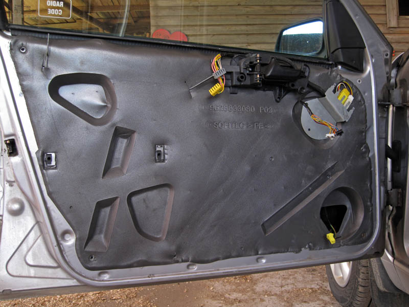

Mitä epäsiistiä on muka solumuovin pois ottamisessa homman ajaksi? Helpottaa hommaa todella paljon.
oven_kasaus.jpg [ 99.78 KiB | Katsottu 19751 kertaa ]
Tässä kuvassa on kasaaminen jo menossa.
Ei oikeastaan muuta, kuin että se repeää tosi helposti irrotettaessa.
 Viestin otsikko: Re: Xantia II ovijohdot
ViestiLähetetty: 22.07.2011 06:53
Ei Xantiassa. Siinä on melkoisen kestävä, kuten kuvasta näkyy.

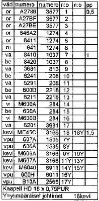

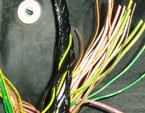

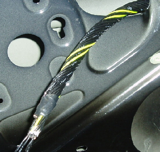

Homma aloitettu. Muovisuoja lähti vain repimällä, tiukassa liimaukset. Katkaisin koko nipun jalkatilasta ja vedin satsin ovesta ulos. Haitarista ensin teippaukset pois. Ovinippu myös irtaalleen. On 18 x 0,75 robottikaapelia, vaippa poistettuna, lisäksi kiersin 10 säiettä lisää (mm. vahvistukset 1,5mm2 ikkunajohtimille), "hukkapätkästä". Meni liukkaasti haitariin. Aloinkin jo juottelun kutistesukkineen oven puolelta. Se kun on tehty, nykäistään liiat löysät kajuutan puolelle..... Aloitin juottelun ohuimmista, peilijohdoista, niihin uuden kaapelin alkupään numerot. Kun tulee paksumpien johtojen vuoro, niihin tuplat, löytyykin samoja numeroita lisäjohtimista, ne kun on otettu hukkapätkän päälikerroksesta.
Alkuperäisjohtimissa on yksilönumero ja kohdenumero?. Teinkin taulukon johon merkkaan päisin menevät johdinnumerot, helpottaa.

Laitoin ovijatkokset kiinnitysklunssin jälkeen, kaikki samaan nippuun. Nippu vaan tiiviiseen pakettiin, ettei liitokset eläisi. Jatkoin kuparit kiertäen, juottamalla, kutistemuovi päälle. Tänne ei saa johtoluetteloa laitettua, menisi mössöksi. Jos tarvitsee, niin laitan spostilla. Joidenkin johtimien numeroinnit poikkesivat Alfamer/Haynes-kuvista, ne kun ovat "väärältä" puolelta ohjattavien kytkentöjä. Numerot samoja, kirjain heitti. Kaiketi O/V-erot. Ikkunamoottorien johdoissa oli eroja, oikean oven johtimet ovat 1,5mm2, nämä tuplasin korvauskaapelissa, kuskin oveen riittää vähempikin. Samoin tuplasin kevin, joka on haaroitettu nipun sisällä. Sen löytää valkoisen pistokkeen vihreästä johtimesta, johtotesterin, vastusmittarin avulla. Nämä kevit ovat maadoitusjohtimia. Nyt etsimään ehjää ovikalvoa....

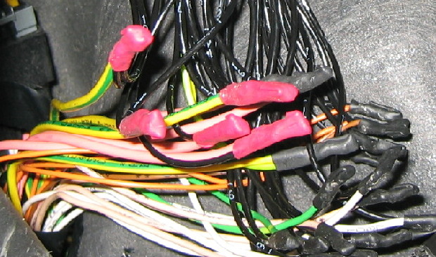

Jalkatilan jatkosnippu. Näyttää harakanpesältä, mutta kyllä siistiytyi niputettuna. Sama ovessa. Eikä vienyt paljon tilaa, siten paketoituna, ettei liitoksiin kohdistu liikettä, nurkkaan sullottuna. Näin myös helppo tehdä. Ilahduttavinta oli, se, että kaikki heebelit toimivat.
vaunu 004.jpg [ 117.73 KiB | Katsottu 19233 kertaa ]

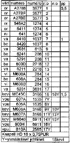

Vielä jatkosluettelo. Hieman sotkuista, kun Excel-taulukkoa en saanut laitettua.
Scan5ab.jpg [ 112.67 KiB | Katsottu 19228 kertaa ]

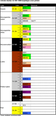

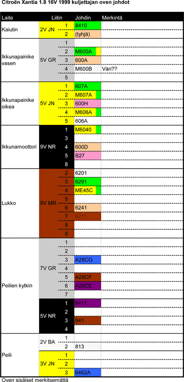

Miulla olisi värien kanssa tehty Excel-taulukko jatkoista. Täytynee vaikka siitä kehitelty PNG laittaa tänne jossain vaiheessa. Nyt sen uskaltaa tehdä, kun on vertailupohjaakin, niin eivät omat mahdolliset kirjoitusvirheet pilaa kenenkään muun työn tulosta.
Takaoveen pitäisi jossain vaiheessa tehdä sama homma. Toivottavasti menee yhtä helposti kuin tämä etuoven. Tämähän on kuitenkin yksi helpoimpia Xantian remontteja...
ViestiLähetetty: 08.05.2012 17:07
Tuosta M600B:n värimerkinnästä en ollut ihan varma, suottaapi tuo olla jokin muukin kuin valkoinen...
Xantian-ovijohdot.png [ 18.01 KiB | Katsottu 19087 kertaa ]
