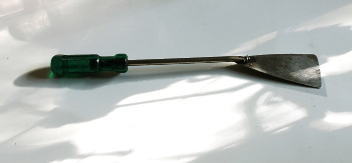

Vanha kittilastan metalli osa hitsattuna pitkän ruuvarin varteen,kaikki on lähtenyt ehjänä.

Ääni kitarankielelle, ainakin BX:stä ja XM:stä lähtee sillä lasi irti pienellä vaivalla ja ehjänä.

Joka lasin irrotan sisä puolelta,eilen viimeksi beksin lasi.
Sen takia tuo pitkä varsi,et saa alareunan kunnolla,ja monessa lasissa on sekin et muuten sitä ei edes saa.
Monen ulko reuna on korkee,ja ala reunaa ei edes jenkssä saa muulla,vaijeri syö ja lanka myös,sisustan muovia.
Olsin laittanut kuvan,mut tuo uusi puhelin ei suostunut,koitan kameralla.
Loimaa
 Viestin otsikko: Re: Liimalasin irroitus?
ViestiLähetetty: 25.05.2012 14:01
Viestit: 576
Paikkakunta: Loimaa
xmfani kirjoitti:
iskän.JPG [ 69.42 KiB | Katsottu 17467 kertaa ]
