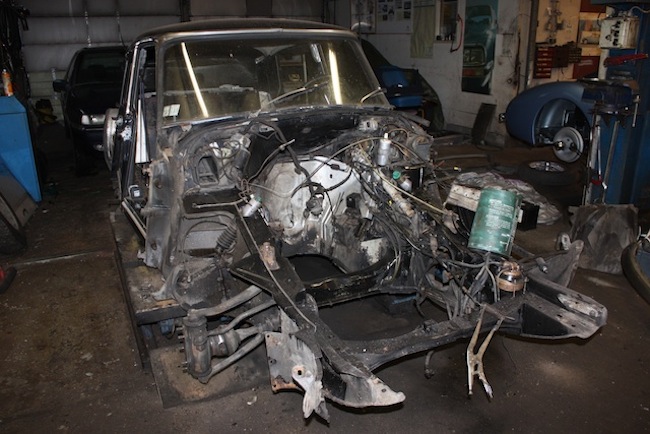

Tässä on jo pitkälti toista vuotta kerätty rohkeutta ja rahaa lähteä hakemaan Saksasta C6 ns. paremmaksi käyttöautoksi. Mutta niin se vain alkoi vanha suoli taas janottaa, niin minua kuin etenkin vaimoa.
Satuimme paikalle, kun myyntiin tuli tämmöinen aihio: DS21 -71 ruiskukoneella ja mehukeppilaatikolla. Hankintahinta korin kuntoon nähden kohtuullinen, jäisi vielä varaa tehdä tarvittavat, nykyajan vaatimat kohennuksetkin.
Jatkuu seuraavassa numerossa!

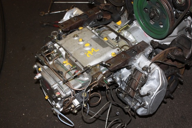

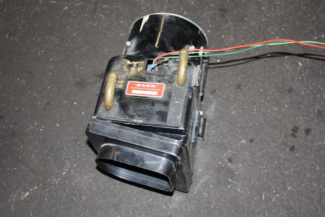

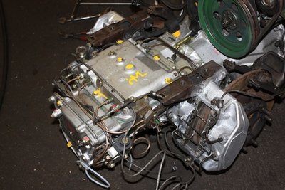

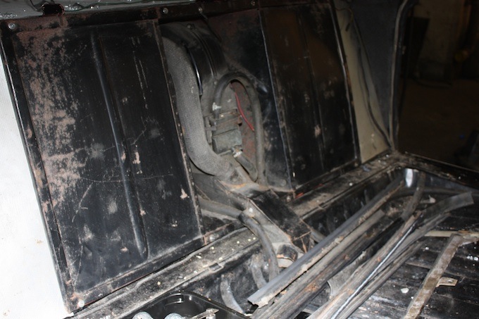

Seuraava numero:
DS:stä tehdään talviauto. Lumikiitäjänä se on talvella varmaan parhaimmillaan. Väitän ihan vakavissani, että suuri osa näistä wannabe-nelivertomaastureista katsoo DS:n takavalot, kun tarpeeksi syvään ja pehmeään lumeen mennään. Mutta kun ajellaan tavallisessa liikenteessä kylmässä Suomen talvessa, on lämmityksessä ja huurteenpoistossa nykyään jokunen parempikin auto, joten muutamia ”päivityksiä” tarvitaan.
1. Alkuperäiseen lämmityslaitteeseen lisätään toinen kenno, kuten Suomi-autoissa aikanaan jo olikin.
2. Apukuskin puolelle raitisilmakanavaan asennetaan Behrin valmistama, nimenomaan DS:ään suunniteltu lisälämmitin isoine kennoineen ja omine puhaltimineen.
3. Takapenkin selkänojan taakse tulee DS:n arktinen lisävaruste, joka monissa Pohjolaan tuoduissa autoissa kyllä olikin. Kokemukset siitä olivat kuitenkin aikoinaan varsin vaatimattomia, koska vesipumpun tuottama virtaus on niin hidas, että takalämmittimen teho oli kirjaimellisesti kuin lehmän henkäys: viileä ja kostea. Asia korjataan tehokkaalla kiertovesipumpulla ja lisäämällä takalasin alareunan alle viimeisimmissä D-malleissa ollut haitarinauha, jotta ilma pääsee kiertämään.
4. Ja lopuksi mielenkiintoisin päivitys, hollantilaisen Harry Martensin luomus: 5-vaihteinen mehukeppilaatikko! Ainoa Suomessa.
Kommentit sallittuja!
Lisälämppäri.jpg [ 104.29 KiB | Katsottu 21174 kertaa ]
Takalämppäri.jpg [ 104.45 KiB | Katsottu 21174 kertaa ]
5-vaiht. hydeloota.jpg [ 108.97 KiB | Katsottu 21174 kertaa ]

Juuso kirjoitti:
Ei ole ainua. Tosin ei ole vielä asennettu, mutta Keski-Suomessa on tuollainenkin odottamassa pellin alle pääsyä. Vajaan viiskytä kilometriä Jykylästä kohti Tamperetta...
Tähän tietenkin voisi kommentoida vastaavasti kuin hinauskuskit kun toistaiseksi ainoata liikkuvaa ajopeliäni veivät viimeisen seitsemän kilometriä kohti verstasta vetoakselin jumiuduttua, "ei se elämä sinuakaan ihan helpolla päästänyt ole".
En usko että tuokaan vaihtoehto talvikäyttöön mikään huono ole, pärjäähän sitä näemmä Rättärilläkin näissä tuulissa ja tuiskuissa. Tosin "uusvanha" talvi-Xm sai leiman tänään, käyttöönotto sitten vähän myöhemmin...

On ainua! Tämä on se sama Keski-Suomen laatikko. Tuon toisen tilalle keväällä "vajaan viiskytä kilometriä Jykylästä kohti Tamperetta" . Sitten on kaksi Suomessa.

Uskollisesti aiheen vierestä kysyisin, mikä Projektin nykyvaihe- kuvassa taustalla pyörä irrotettuna oleva auto?
 Viestin otsikko: Re: C6 muuttui DS:ksi
ViestiLähetetty: 18.12.2012 06:12
Viestit: 534
Paikkakunta: Mäntyharju
No se on tämän mun kalustoluettelon alimmainen: Austin Healey BN100 -54. Sama yksilö, joka oli faijan käyttöautona 60-luvulla ja joka nosti mun sosiaalista statusta koulussa monta pykälää, kun mua tultiin hakemaan koulusta "skabarilla". Oli pakko ostaa, kun tuli tarjolle vaikkei Sitikka olekaan ja vaikka oli aihionakin kalliimpi kuin yksikään ikinä hankkimani Sitikka.

Olen tuota kennohommaa mietiskellytpietiskellyt ja koska Xantia on tunnetusti lämmin talviauto niin olisiko mitään mieltä/mahdollisuutta tällätä sellaisen lämppärikenno D-malliin?

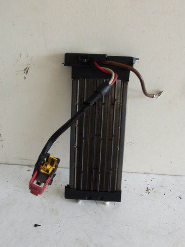

Mitenkäs olisi vielä sellainen HDI-version sähkölämppäri... varmaan tosin vaatisi pientä päivitystä laturi/johto-osastolle, kun yksinään vie jo yli 80 A (1000 Wattinen versio), mutta toisaalta puhaltaa vähän lämmintä heti...
http://www.pirkanmaanhinauspalvelu.fi/n ... ?id=337131
$(KGrHqF,!gsF!n+C)9REBQYuI!TH4!~~60_12.JPG [ 21.8 KiB | Katsottu 20962 kertaa ]
Eihän siitä nyt sentään saunaa ole tarkoitus tehdä!

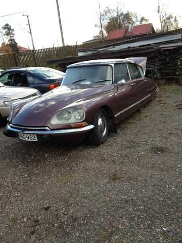

Minnekähän sekin tumman ruskea (muistaakseni ACS-563) sittemmin joutui :( En uskoisi, että ihan mieron tiellekään kun oli jo aika lailla kauttaaltaan hitsattu kuntoon ja kone korjattu aika pitkälle uusilla osilla.
Otin vapauden tutkia omin nokkineni ja tuosta autosta löytyy jotain tietoa Trafin kautta.
2007 eteenpäin majaillut Inkoon suunnalla. Jos haluaa, jompi kumpi, niin voin laittaa tarkemmat tiedot pm:nä... On poistettu rekisteristä 1.7.2008... Vuotta aikeisemmin on veilä leimattu onnistuneesti.
Tulisiko tästä eeppinen pelastusretki? ;)
