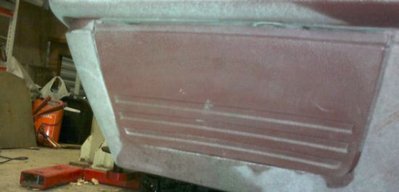

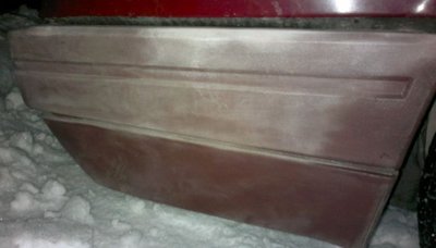

Kotiin päästyäni ajoin CX:n talliin mutta eissaattans, sitä valkoista sontaa oli niin paljon pihassa että meni 40 min että sain vehkeen talliin. No, korjasin sitten mittariston taustavalot jotka olivat täysin pimeenä, tosin vilkkua käyttäessä kaikki mahdolinen vilkkui... löysin oikarin mittariston takaa, haa, peiliä käyttäen koska olin laiska enkä viitsinyt irroittaa koko assemblyä. Lämmitin myös kokeeksi punamullan värisiä puskureita ja kyllä se lämmöllä se väri sieltä tulee esiin kun uskaltaa polttaa pintaa niin kuumaksi että se melkein sulaa. Säädin myös döyvräänin sytkän ja jo käy ihan eri tahtiin.

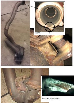

V6 Xantian kokoojaputkiston irroitus, hitsaus ja asennus. En voi suositella kenellekään, hommassa tarvii oikeasti koulutetun käärmeen, kuusi kättä ja k**lin päähän koukun.
On sellainen epeli että vuotaa hyvin vienosti sieltä ja täältä ja niimpä lambda pomsahtaa just inan yli ylärajan koska liikahappea tunkee anturille joka on ensimäisessä kokoojaputkessa just tuon yhdyskappaleen jälkeen.

Pakoputkiston vuotojen vaikutus lambda-anturiin on helppo eliminoida järjestämällä putken päähän sopiva kuristus, jolloin putkistossa on ylipaine ja vuodoista virtaa pakokaasua ulos eikä ilmaa sisään. 8-)

Loistava kusetusidea muuten, ja varmuudella toimiva :D ...paitsi että kun haluaa ajaa ilman kuristusta niin syöttö sekoilee, tosin kuristus ei ihan valtavasti tehoja syö.
