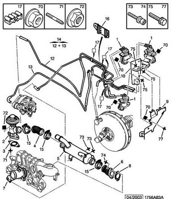

Mihin väliin ne reiättömät tiivisteet pitää asentaa ja mitä muuta tuossa EGR:n käytöstä poistossa pitää tehdä? Kiitos jo etukäteen.

korvaa numero 3 umpilaipalla tai sitten 8

Omaan tein osien nro 2 ja 6 muotoiset laipat ja heitin niiden välillä olevat töryt kokonaan mäkeen. Peittyy siististi suojamuovin alle, eli ei siis vaikuta katsastukseen :mrgreen:

Miten estät antipollution faultin tulemisen? Mitä olet tehnyt alipaineletkuille tai laittanut niiden päihin?

2.2 hdi, vuodelta 2001 on sen verran tyhmä laitos, ettei se valvo tuota egrä:n käyttöä. Ohjausventtiili on kyllä sähköjohdon päässä paikallaan, mutta venttiililtä lähtevässä sekä tulevassa alipaineletkussa on siihen sopiva pultti.
