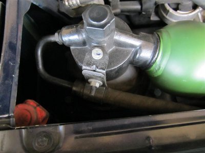

Sarjassa toivottomia tapauksia, pitäis löytää tuollainen putki-letku-putki. Se lähtee oikeasta etupallosta, ja vuotaa sisäloksun päällä olevasta kumi/metalli putken liitännästä. Servic ei näyttänyt enää kyseistä osaa. Aika pitkä koko jööti, en vielä konehuoneen uumenista näe mihin se menee?

ranskis kirjoitti: Sarjassa toivottomia tapauksia, pitäis löytää tuollainen putki-letku-putki. Se lähtee oikeasta etupallosta, ja vuotaa sisäloksun päällä olevasta kumi/metalli putken liitännästä. Servic ei näyttänyt enää kyseistä osaa. Aika pitkä koko jööti, en vielä konehuoneen uumenista näe mihin se menee? Eikös tuo mene aktiiviventtiilille (keskipallon juureen)? Jos venttiili sijaitsee siellä vasemmassa etunurkassa, kuten neloskoneisessakin, niin olisikohan sama? Servicehän senkin kyllä paljastaisi...

Minun V6 Xantiaan piti vaihtaa reilu vuosi sitten sama putki, sillä se alkoi vuotamaan juuri aloitusviestissä kuvatulla tavalla. Kyseessä oli apukuskin puoleinen putki. Kaivinkoneita korjaavassa pajassa eivät muka pystyneet tuollaista putkea tekemään, joten piti merkkiliikkeestä tilata. Hintaa osalla oli vuonna 2012 180€. Silloin putkea vielä sai, liekö sen jälkeen loppunut? Oletko kysellyt merkkihuollosta? Valitettavasti en löytänyt kuiteistani varaosanumeroa. Vaihdatin putken korjaamolla, sillä vaihtotyö ei ole aivan helpoimmasta päästä. Tai on helppo varmasti jollekin muulle kuin minulle  ...  Ps. Jos et halua tuohon revohkaan ryhtyä, niin minulla on myynnissä auto, josta tuo on korjattu  .

Lauri kirjoitti: Minun V6 Xantiaan piti vaihtaa reilu vuosi sitten sama putki, sillä se alkoi vuotamaan juuri aloitusviestissä kuvatulla tavalla. Kyseessä oli apukuskin puoleinen putki. Kaivinkoneita korjaavassa pajassa eivät muka pystyneet tuollaista putkea tekemään, joten piti merkkiliikkeestä tilata. Hintaa osalla oli vuonna 2012 180€. Silloin putkea vielä sai, liekö sen jälkeen loppunut? Oletko kysellyt merkkihuollosta? Valitettavasti en löytänyt kuiteistani varaosanumeroa. Vaihdatin putken korjaamolla, sillä vaihtotyö ei ole aivan helpoimmasta päästä. Tai on helppo varmasti jollekin muulle kuin minulle  ...  Ps. Jos et halua tuohon revohkaan ryhtyä, niin minulla on myynnissä auto, josta tuo on korjattu  . Ei saa enää uutta. Luultavasti ihan oma viritys tässä kuutosessa. Ja nuo hydrauli liikkeet ei ole vallan innostuneita, tiedän. Ruotsin romiksissa jonkin verran V6 koneisia. Pitäisi käydä läpi niitä, mutta niistäkään ei ole takeita, että on ehjiä? Varaosa auto kyllä kiinnostaisi, nimenomaan tekniikan osalta. Missä kunnossa se on ?

Se löytyy: suspension osastolta, sitten- sypply piping front suspesion - ja siitä ensimmäinen rivi. Osa numero 10.

ranskis kirjoitti: Kyllä se putki tuolta servisestä löytyy. Voisiko joku osaava laittaa sen näkyville. Minä tumpelo, kun yritän, niin se pätkäisee sen ponnahdusikkunan osoitteen aina lyhyemmäksi. Eilen tuli katseltua ja eipä siinä näkemistä taida kovasti olla. Miulla on kyllä aina hyvin napannut ruutukaappaukset serivcestä ihan print screenillä ilman mitään osoitemuutoksia. No kuitenkin, aktiiviventtiilillehän se putkiletkuputki menee ja NFP:tä näyttää kaikkiin malleihin.

5270LH. 91 euroa hinnastossa, ei kellään maassa. Ei toimiteta enää. Käy Lakeuden Hydrossa teettämässä uusi, josko onnistuisi. Sano että se on traktorista niin eivät ala mutisemaan etteivät tee turvallisuussyistä..

onko alkuperäisessä putkessa tukipisteet jossain vai tarviiko tuo putki tukea? Jos alkuperäisessä on niin suosittelen lämpimästi tukemaan myös teetetyn osan.

black_van kirjoitti: onko alkuperäisessä putkessa tukipisteet jossain vai tarviiko tuo putki tukea? Jos alkuperäisessä on niin suosittelen lämpimästi tukemaan myös teetetyn osan. Kyllähän noissa on yleensä tukipeltejä. Ei ole toki pumpun paineputken kaltaisia iskuja joten ei ihan kranttu ole vaikkei kaikkia tukipisteitä saisikaan kiinni.

Kiitoksia Esa66, tuon varaosanumeron se putiikki tunnisti. Laitoin tilauksen, saapi sitten nähdä, taivas varjele mitä sieltä tulee

Prk......e, etsintä jatkuu.  Ilmoittivat siitä puljusta, ettei kyseistä artikkelia ole enää saatavissa. Lupasivat kuitenkin palauttaa rahat PayPalin kautta. Olisi sen kyllä voinut ilmoittaa ennenkuin maksoin !

Viestit: 20 Paikkakunta: Seinäjoki
