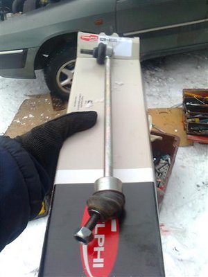

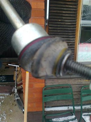

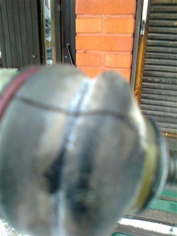

Tuo viimeinen lause "motonetin paskat", olen täysin samaa mieltä heidän tuotteistaan. Mulla sattui olemaan tallessa koneella todistusaineistoa heidän uutena myymistään xantian koiranluista, ikinä en kompensaatiota firmalta saanut. Takuuvastaava paikallisessa myymälässä vain inisi ettei kuvista oikein saa selvää vaikka toimitin kuitin ja pakkauksetkin heille missä tuote oli myyty, Avattuani paketin, pöllähti kurat silmilleni, sellaista paskaa motonet myy uutena.

Kieltämättä... kannattaa panostaa kuviin, aina. Nuo ovat kelvottomia.
