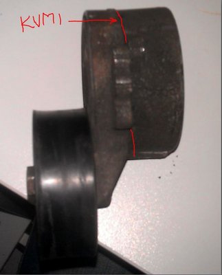

8.3.2013 Citroen C5, 2.2 Hdi, Atm vm 2002 ostettu. hinta 4400 euroa. Ajokilometrit ostohetkellä 216 500km, ilmoituksessa 215 000km. 17.3.2013 Autossa havaittu rikkonainen moniurahihnapyörä. Oireilu ilmeni epätavallisena sivuäänenä käynnin yhteydessä. Asiaa selviteltyäni ilmeni että ongelma voi aiheuttaa konerikon mikäli moniurahihnan putoaa pois hihnapyörältä ja pääsee kiilautumaan hihnapyörän ja kampiakselin väliin. Tällöin moottorin jako menee sekaisin ja venttiilit pääsevät lyömään mäntiin. Video rikkonaisesta hihnapyörästä.Ongelmasta ilmoitettu samana päivänä myyjäliikkeelle jolloin myyjäliike valtuutti ja korvasi hihnapyörän ja moniurahihnan vaihtotöineen heidän suosittelemassaan korjaamossa. Korjaamon mukaan Hyrylän autotalolta oli tullut käsky vaihtaa pelkkä hihnapyörä ja remmi, ei muuta. Korjaamo on valtuutettu Citroen –huolto. 9.4.2013 Ajoneuvo jätti tielle ja syylliseksi paljastui rikkoutunut polttoainepumppu. Myyjäliike ei suostunut osallistumaan korjauskustannuksiin. Asiakas siirrätti auton lavetilla korjaamolle, vaihdatti polttoainepumpun ja samalla korjattiin myös rikkinäinen takajousitus vaihtamalla kaikki kolme jousipalloa. Asiakas maksoi remontin. 19.4.2013 Ajoneuvo hajosi kotipihaan 30 sekunnin käynnissä olon jälkeen. Konehuoneessa näkyy rikkoutuneen moniurahihnan suikaleita. 22.4.2013 Ajoneuvo siirretty lavetilla samalle korjaamolle, joka jo 17.3 suoritti moniurahihnan ja hihnapyörän vaihdon. Kilometrejä auton mittarissa noin 219 750 km. Syylliseksi paljastui rikkoutunut moniurahihnan rulla, joka mitä ilmeisemmin on rikkoutunut alun perin rikki olleen ja kovasti ravistaneen hihnapyörän johdosta. Tämä rulla olisi siis pitänyt ehdottomasti vaihtaa hihnapyörän vaihdon yhteydessä. 63€ arvoinen osa, kun aiheutti 1971€ vahingon. Itse kiristin koostuu kahdesta alumiinisesta osasta joiden välissä on jonkinlainen värinänestokumitus. Tuo kumi on kulunut toiselta reunalta kokonaan pois, ja tällöin kiristimen rulla on kääntynyt vinoon joitain millejä ja seurauksena tuosta moniurahihna on siirtynyt hihnapyöriltä pois ja pudonnut hihnapyörän ja kampiakselin väliin ja siten aiheuttanut jaon paikaltaan poishyppäämisen jolloin venttiilit ovat lyöneet mäntiin. 7.5.2013 Ajoneuvo kunnossa ja hintaa korjaukselle tuli 1971€. Tämä summa koostuu seuraavista yksiköistä: - Kansi 200€ - Kannentiiviste 52€ - Kannepultit 39€ - Jakohihnasarja 175€ - Vesipumppu 51€ - Glygoli 30€ - Ylätiivistesarja 75€ - Moniurahihnakiristin 63€ - Moniurahihnan ohjainrulla 63€ - Moniurahihna 35€ - Hehkut 88€ - Työt 1100€ On totta että kaikkia yllä olevia osia ei olisi tarvinnut vaihtaa, mutta kun noinkin suuri remontti oli kyseessä ja samalla oli tilaisuus laittaa ilman lisätyötä uutta osaa tilalle, oli se järkevämpää nyt kuin vaihdella esim. hehkuja vuoden päästä. **************************************** Myyjäliike kieltäytyy osallistumasta korjauskustannuksiin ja yrittää sälyttää mahdollisen asennusvirheen asiakkaan ja työn tehneen korjaamon väliseksi ongelmaksi vaikka itse valtuuttivat ja maksoivat työn. Myyjäliike siis myi virheellisen tavaran ja myöhemmin osti korjaamosta tavaran korjauksen, mutta tavara meni pahemmin rikki. 4400€ euron arvoinen auto on tullut maksamaan minulle nyt kaikkine korjauksineen noin kolmen tuhannen ajetun kilomerin matkalla noin 2800€. Hyrylän autotalo lyö luuria korvaan, eikä kanna tapahtuneesta minkäänlaista vastuuta. Asia etenee tänään Kuluttajariitalautakuntaan käsiteltäväksi.
| Liitteet: |
ohjainrulla.JPG [ 32.21 KiB | Katsottu 27094 kertaa ]

Cikatti kirjoitti: Mutta nähtävästi selkeämpi ongelma on hihnapyörän vaihdon korjaustyö jossa kulunut rulla olis pitänyt huomata ja toisekseen se on hyvää korjaamotapaa noudattava juttu että tuo rulla tarkastetaan kunnolla. Eli tässä kohtaa ns luonnollinen kuluma on myös totta mutta koska tuolla alueella tehtiin huoltoa, rulla olis pitänyt huomata vaihtaa. Joo polttoainepumppujen maksamiset yms. kyllä hyväksyn omaan piikkiini. Otin ne tarinaan mukaan vain osoittaakseni millainen pommi kyseinen auto on ollut. Minä itseasiassa pyysin että nuo hihnapyörät vaihdetaan myös. Autoliike vaan ei niitä antanut vaihtaa vaan käskytti pelkän hihnapyörän ja remmin vaihdon.

En pitäisi autoa pommina jos siinä on 3 vikaa.suurin syypää lienee se joka on hihnan vaihtanut ja jättänyt risan ohjaimen uusimatta.
