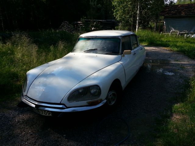

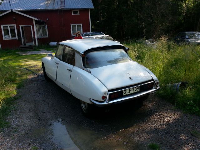

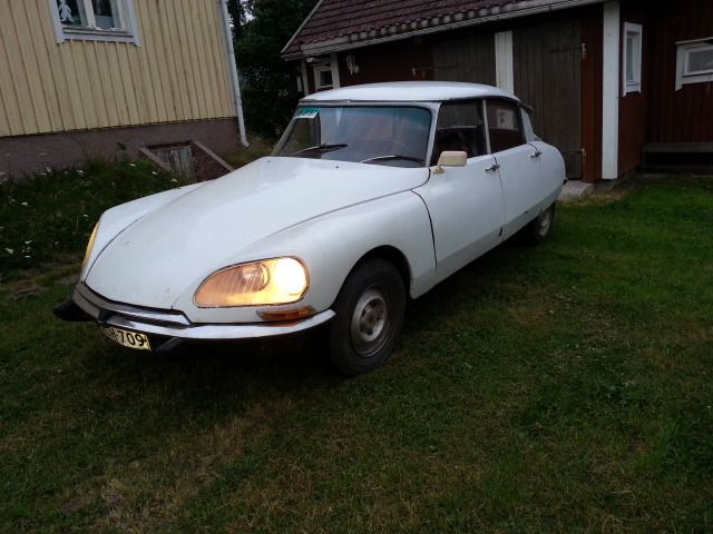

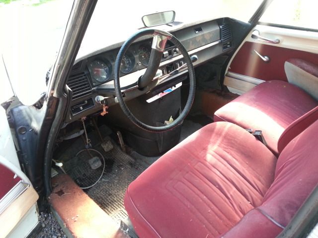

Tässä hieman juttua alkavasta projektistani.
Ostelin Dsuperin nyt keväällä. Autoon hommailin osia, jotka ekalla reissulla osoittautuivat osin oikeiksi ja osin vääriksi. Joku oli aloitellut etutolpan korjauksen ja minulla oli mukana täsmälleen samat osat, jotka jo löytyivät autosta. Koneen sain jumista pyörimään, öljyt, suodatin, virtalukon vaihtelua jne. pikkupuuhaa. Starttailinkin, mutta ei kipinää, damn.
Toisella kertaa olikin matkassa jo oikeat osat ja kaverina Isodee, josta olikin paljon apuja, kiitokset Kouvolan suuntaan.
Vaihdeltiin etutolppa toimivampaan, rakenneltiin paluupuoli, lisäiltiin nesteitä, Isodee vaihteli myös viriviri releen tilalle uuden, jonka onneksi tajusin ottaa mukaan, sääteli katkojankärjet ja tämän jälkeen olikin jo starttailun aika. Kuinkas ollakkaan, lähti käyntiin ihan mukavasti. Isodee ilmaili hydesysteemin ja kas, ei vuotoja. Eikä mennyt kauankaan, kun perä nousi ja sitten keula. Vaihdeltiin myös termari, kun nosteli lämpöjä, tässäkin kohtaa kiittelyä Isodeelle, jonka kätköistä moinen osa löytyi. Tässä vaiheessa pitää muistaa mainita,että auto on seissyt ainakin 22 vuotta...... tosin konetta on käytetty n. 10v. sitten?? asiasta ei ole 100% varmuutta milloin, saattaa olla 5-15 vuotta sitten... Takakorkeuden venttiili on jumissa, perä jäi yläasentoon. Eipä muuta kun pakki silmään ja loukosta pihalle.
Ilman jarruja.... No, kun se saatiin pihalle, pesin yli 20 vuoden pöhnät
pois. Kässäri pelas kyllä, joten uteliaisuus vei voiton ja heitinkin autolla pikkulenkin, jonka aikana annoin jarrupolkimelle runtua ja löytyihän sieltä jarrutkin...
Muutama kuva:

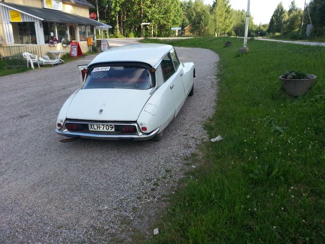

Jatkokertomus auton hakureissusta.
Lähdettiin kaverin kanssa tiistaina n. klo 11 aikoihin kohti Laukaata. Ajatuksissa oli hakea auto trailerilla, mutta en saanut
vetoautoa ja tuohan jätettiin viimeksi ulos, ilman pressua, joten alkoi jo mietityttää..... Hain maanantaina siis siirtokilvet Trafilta, joten tarkoitus oli ajaa auto pois.
Juttelin erään sitikan osia myyvän liikkeen kanssa ja olivat sitä mieltä, ett "täytyy olla tosi kova jätkä, jos meinaa ajamalla tuoda".
No, minähän olen "kova jätkä", (nii varmaan) :D
Eipä muuta, kun tulille ja pikku siirto pihassa parempaan paikkaan. Ensiksi laiteltiin ilmaa renkaisiin, kuskin taka- ja repsikan etupyörä oli vajennut parin vkon aikana, nämä saivat myös paukkupullosta paikka aineet sisuksiinsa, tuntuivat pitävän ilmaa.
Sitten olikin vesipumpun vaihto-operaatio. Se meni ok, samalla uusin hihnat, hyde+laturi. Kaveri imuroi auton sisältä ja putsaili vilkkujen lamppujen kannat, valot tuossa toimivat muuten hyvin.
Takaa korkeudensäätäjää yritin useaan otteeseen saada auki jumista, ei onnistunut. Perse pystyssä, ei voinut nyt sille mitään. Pakoputkeen laittelin pikapaikat niin kabiinissa melutason sai siedettäväksi, ajelua mielessä pitäen. Tämän jälkeen aloin ilmailemaan systeemiä ja kone kävi kuumaksi, jolloin syttyi stoppivalo, kone kuuma. Ei muuta kun lisää nestettä syylariin ja kokeilua, ett myös syylari kuumenee = termari aukeaa. Valo sammui ja ei muuta kun matkaan.
Ajelin hissukseen välillä jarruja "lämmitellen", stoppivalo syttyi taas kerran, syynä moottorin lämpötila, taas. Ei muuta kun päätin ajaa kyläkaupan pihaan, jossa linttasin termostaatin lepikkoon. Matka jatkui ja n.10 km:n jälkeen sammui pätkien tien poskeen, prkl. Diagnoosi: suodatin täynnä tankista tullutta töhkää. Kello oli n. 21, ei muuta kun tukiautolla kaveri hakemaan bensaa ja pienen järkeilyn jälkeen tuumasin, ett eiköhän ole parempi ajaa suoraan bensaa kanisterista, niin välttyy suodattimen tukoilta.
Kaveri lähti, mutta lähin iso huoltoasema oli mennyt kiinni klo 21. Höh, älykännyllä kattelin lähimmän 24h auki oleva huoltoaseman.
Soitin varmistussoiton huoltoasemalle, onko siellä bensaletkua? Ei ole, ovat nykyään "liikennemyymälöitä", tana. Mulla oli mukana muutama 40 cm pätkä, mutta ei niiden pituus riittänyt, koska ajatuksena oli laittaa bensakanisteri vararenkaan paikalle ja siitä letku suoraan bensapumppuun. Tuumailin hetken katselemalla konehuonetta ja kappas vaan, vasemmanpuoleisen konepeiton lukkovaijerin päällä oli just sopiva putki. Ei muuta kun siihen kumiputki klemmarilla kiinni ja bensakanisteri kuormaliinalla kiinni ja vielä kanisterin suuaukkoon rasselia estämään roiskimista. Starttaus ja kone kävi, matkaan taas. Pysähdyttiin "liikennemyymälällä" josta ostettiin toinen bensakanisteri ja lisää bensaa. Tämän jälkeen loppumatkan aikana ei tapahtunut juurikaan mitään dramaattista, bensakanisteria vaihdeltiin, kun alkoi rykimään.
Auto alkoi toimimaan koko ajan vaan paremmin, välillä oli jopa pientä fiilistä ajamisessa, tosin melko kivirekihän se oli, perä ylhäällä.
Jossain vaiheessa huomasin kuskin puolelta takaa hydevuodon, eipä paljon haitannut, olihan tuota mukana litratolkulla. Lisäsin jossain vaiheessa, oisko ollut Nummelassa..

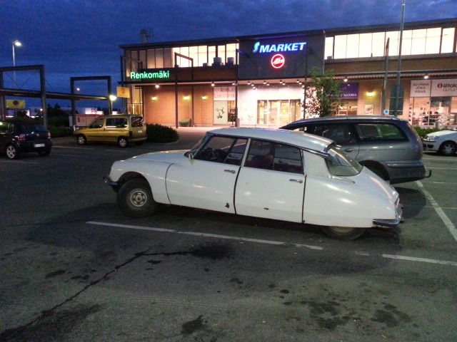

Kotiin saavuttiin klo 04.51 ajamalla koko 348 kilometriä 22 vuotta seisoneella autolla, välillä jopa kokeillen satasenkin vauhtia, kovempaa ei uskaltanut/viitsinyt kokeilla, johtuen ikivanhoista renkaista ja miljoonasta muusta epävarmuustekijästä.
Kuvia reissusta:
Kyläkaupan pihalla
Vauhtikuva, tosin huono, lähinnä tuon nopeusmittarin lukeman takia, (Takaa tulevan C5:sen mittarin mukaan vauhtia 69-72km/h)
Lahdessa, klo on jotain 03? Kahveeta ja bensaa, huomaa kaksi muuta sitikkaa.....
Bensakanisteri viritys.

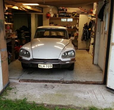

Vihdoin kotona.
Tässä on tämän D-superin uusi koti:

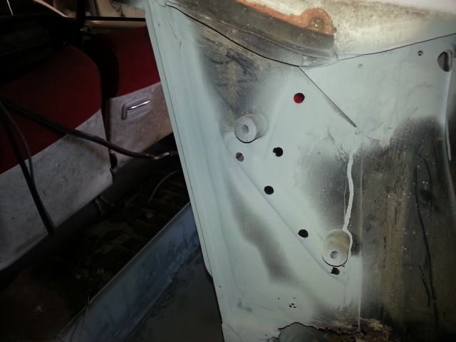

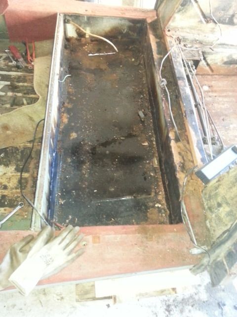

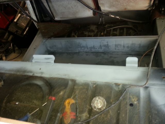

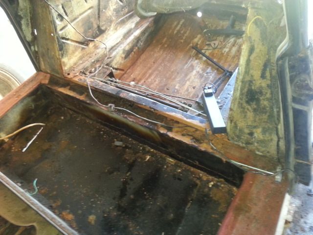

Jahas, purettu olis takapää ja on aika rapeena paikat. Eipä muuta kun moponettiin hakeen tykötarpeita ja DsSassenille tilaukseen takaluukun ympäryspellit, norsun korvat, jne..... Jostain täytyy kuitenkin aloittaa, joten otin käsittelyyn tankin alapohjan, takapalkin etureunan, sekä nuo takapilarit. Nyt tuleekin projektille paussi, kun on vaimon puolelta "ohjattua" toimintaa ja täytyy kait loman jälkeen töihinkin mennä. Pikkuhiljaa eteenpäin. Onneksi Akekin ymmärsi tilanteen ja lupasivat pitää rekkari tunnuksen tallessa minua varten, helpotti meinaan aikas paljon, kuten kuvista voi huomata, hommaa on.
Tämän näköistä löytyi:
Before:
After:
Muutama paikka:
Tästä vaan eteenpäin, katsotaan jossain vaiheessa missä kondiksessa toi takarontin lattia oikein onkaan.....
Hitsailua on siis lähiaikoina tiedossa, eespäin sano mummo lumessa!

JepJep, elä masennu, tuota oli ootettavissa, vanha auto, mutta kyllä siitä hyvä tulee, kun on tekijämies, äläkä ota ressii, mulla on vielä sen kangasalan kaverin numero, jolla myös uuttakin osaa,, pidetään yhteyttä, hyvin sää pärjäät, perheelle oma aika ja rojektille oma, tasapainoiluu, minä tiedän, mitä tuo on, sä teet sen valmiiksi, mä tiedän.........valmiina sillä on sitten mahtavaa koko perheen cruisailla, ei tuu äkkiä muita vastaan.....ja kaikki muistaa tuon auton kyydin....aina

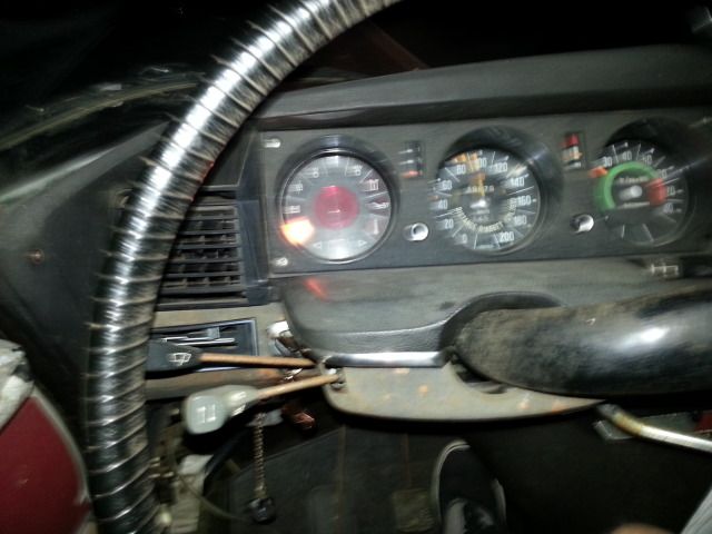

Vielä loppuillan räpläyksistä.
Laittelin lähivalojen mittariston merkkivalon toimintaan ja räpläsin äänimerkin antolaitetta eli tööttiä.
Mielenkiintoista sinänsä, autossa oli kiinni neljä erillistä tööttiä, kaksi sellaista D-mallin omaa settiä, joista purkamisen jälkeen ja akkutestin jälkeen yks soi kolme muuta risana.
Täytyy vissiin hommata jostain D-mallin oma tai tyytyä mopiksen 4,90 tarvikkeeseen.
Vielä korjattavia sähköjuttuja olis pyyhkijät, latauksen merkkivalo, pissapojan moottori, ajovaloista ei nyt toimi ne sisemmät, tosin tässä saattaa olla käyttäjässäkin vika, mistähän ne menee päälle? Täytyy tutkia ja hutkia joskus. Sitten, jostain syystä x, repsikan puolen sisätilapuhaltimen piuhat on irti. Miksiköhän tässä autossa on noita piuhoja irroiteltu, niinkuin oli öljynpaineen anturista koko johto jossain. Ihmettelen vaan, onkohan toi peli ollu jollain kädettömällä, vaikuttais vähän siltä.
Täytyy kans laittaa jossain vaiheessa startti homma kuntoon, nyt heräte+sytytysvirta menee ylimääräisen releen kautta.
Jatkoa seuraa....

Dsharrastelija kirjoitti:
Ei niitä kai tarvitse mistään erikseen laittaa päälle. Ne on kaukovalot ja eikös niiden pidä toimia ihan normaalisti pitkät päälle laittamalla?

Ja olet hoksannut pyöräyttää sitä vipua kaksi naksausta? Sen jälkeen on normaalisti viiksestä vetämällä pitkät.

EI välttämättä toimi noin, toisissa katkaisijoissa täytyy painaa vipua sisäänpäin että lisäpitkät toimii!

Ratin oikealla puolella olevasta viiksestä kun pyöräyttää kerran, syttyy parkit. Toisen kerran, ajovalot uloimpiin umpioihin. Vipua työntämällä vai oliko vetämällä syttyy pitkät ulommaisiin umpioihin. Vasemmalla puolella olevasta vivusta voi valoja "väläyttää". Sisemmät valot eivät pala. Polttimoissa on muuten kahdet langat sisällä. Olikos ne 45 w ja 50 w. Heitin ulkomuistista, olen nyt hommissa. Saattaahan olla, et räplätessä on joku piuha irronut jostain, viimeksi kun noita ihmettelin, sisemmät lamput kyllä toimi, muistan tämän, koska kuskin puolen sisempi poltin oli irrallaan ja näin sen toimivan.

Toimivatko lisäpitkät äänimerkkiviiksestä? Siinä on se "väläytystoiminto"? Tuossa on pari vuotta tuoreemman käyttöohjekirja jossa selitetään valokatkaisijan toiminta: http://citroenet.org.uk/passenger-cars/ ... ds/34.html. Omassakin on jotain hassua kytkennöissä, sisemmät eivät myöskään jää palamaan. Valokatkaisijasta saa vain ulompien umpioiden pitkät päälle.

Vm.-70 D Superissa toimii alkuperäinen valokatkaisn "pyörittämällä", ilman painalluksia. Tosin mainitaan varusteista riippuen jotain. En ole törmännyt. Oheessa ohjekirjasesta (-71) kuvaus toiminnasta. "Biodeissa" on sama systeemi. Niissä myös syttyy molemmat pitkät valot oheisen ohjeen mukaa. "Biodeissa" on yhteensä keulassa 6 kpl Hi polttimoita. Eli se toinen valosysteemi siellä keulan puolella.

Kiitos kovasti ohjeista.
Kokeilin viikseä, eikä toi ainakaan mene sisäänpäin.
Kokeilin kaikkia mahdollisia asentoja, eivät pala.
Väläytystoiminta käyttää ulompia, joten uskon vian olevan nyt muulla.
Onneksi tämä on siltä ajalta jolloin asiat tehtiin kestämään, joten eiköhän se siitä.
Pari hassua piuhaa ja katkaisin välissä, ei mitään raketti tiedettä.
Täytyy vaan saada ne rekisteröinti katsastukseen pelaamaan, muuten ei niin väliks, kunhan joku tuikku keulilla palaa :lol:

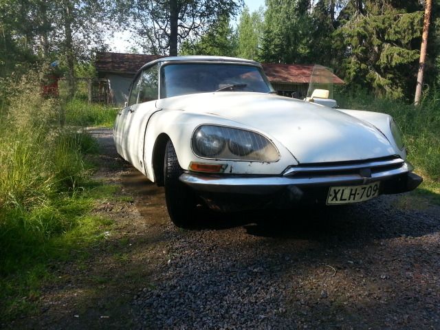

Nonni, selkis valojen kohtalo.
Pieni pohjustus lienee paikoillaan ennen asiaan käymistä.
Myyjä väitti, et autossa on kääntyvät lamput. No ei ole, sekä ainakin kuskin lokari on toisesta autosta,
en katsonu vielä tarkemmin repsikanpuolta.
Molemmista sisemmistä lampuista on maadoitusjohto poikki, joten autossa on hyvin suurella todennäköisyydellä ollut kääntyvät lamput. Maadotuksia siis tekemään, niin eiköhä syty, muutakin ku saunan pesä.....
:lol: :lol: :lol:
