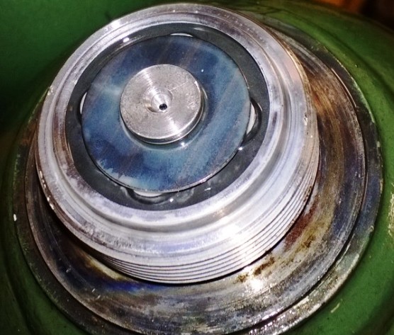

No niin, tulipa kokeiltua tuota keskireiän pyöristystä. Xm on ollut takapäästään parempi etenkin terävissä heitoissa niin että on tuntunut että sieltä menee kaikki läpi ja etupää huomaa töyssyt. Eilen porasin etupalloihin hieman vanhojen gs pallojen kaltaiset upotukset ja vaikutus oli huomattava. Tänään työmatkalla huomasin että nyt nimenomaan takapää on Se josta terävät huomaa. Porasin siis myös takapallot ja kyllä suu levisi korviin.. Niin suuri oli noiden vaikutus ettei voi tulla mieleen kuin joku PSA:n salaliitto jousitusten yhtenäistämiseksi jolla "kustannussäästömielessä" on tehty palloista tasapäisiä. Mikä parasta heilahduksenvaimennus ei mielestäni kärsinyt huomattavasti ja tämä selittyy sillä että aukko virtaa huomattavasti paremmin sisäänjoustossa, mutta itseasiassa hieman huonommin ulosjoustossa. Mitä tein? Teroitin pienen 3.5 mm terän jyrkkään noin 60 asteen kärkikulmaan ja sillä viistin reiän reunat n. 2.5 mm syvyyteen ja vielä 90 asteisella ulkonurkkaan hieman viistettä.

Wesa, mahtavaa, kiitos tästä vinkistä! Tuo poraustunning vois olla CX:ssäkin paikallaan (en muista oliko CX palloissa reiän kohdalla ylimääräsitä kuoppaa...) Tuossa varmaan virtaus laminarisoituu ja nopeutuu kun tuon viisteen tekee. Tasareiällä tulee varmuudella helkkarinmoinen mikropyörteily reiän suulle sisäänjoustossa. Erityisjännää!

Mäkin sain reikiä suurentamalla ja viistämällä xantian comforteista paljon paremmat. Silti käytössä on CX:n pitkät edessä ja BX:n pitkät takana, pidin niistä enemmän. Vajaan vuoden ajetut comfortit olis suulissa makaavassa emännän ex-xantussa alla kun otin siitä nuo vanhemmat pallot omaan :)

Tuo keskireijän reunojen viistäminen, lienee tehty tarvikemallin (IFHS) palloihin? Itse porailin aikoinaan reikiä isommaksi lähinnä vain orggispalloista, niissä tuon iskunvaimentimen keskireijän kohdalla materiaalivahvuus oli melko pieni, arviolta noin 2mm, eli melko varovaisesti pitää porailla viisteitä. Tosin sen malliset ei taida kaivattakkaan niitä viisteiden tekoa, ainakaan jos reijän kokoa kasvatetaan vain hiukan (usein riittää jo 0,05-0,1mm).
Harmillisesti iso osa noista aikoinaan purkamistani iskunvaimenninventtiileistä, ja palloista on jo päätyneet kadoksiin, kuten se kaikkialla niin salainen tieto niiden iskunvaimenninventtiilien rakenteiden eroista. En ymmärtänyt niitä aikoinaan taltioida riittävän hyvin, silloin riitti että sain silloin ajossa olevaan CX:ään hyvän jousituksen. Ja sen jälkeen Beksiin. XM:n kohdalla en pallojen virittelyssä koskaan onnistunut saavuttamaan sitä hyvää ratkaisua.
Ja jotta tietoa kertyis talteen, olisikin hyvä jos pallojen virittelijät kertois, jos mahdollista, mistä palloista on kyse, millaisessa autossa, ja palloissa olevan koodinkin, jos se yhä on näkyvissä. Tälle pallojen virittelylle voisi tosin olla syytä perustaa ihan oma aihekin... ;) .
Mitenköhän H2 tykkäisi jos kulmapalloset jättäisi vakioiksi ja viistelisi keskipallot? Hmm, jännää.

Jep, IFHS on kyseessä. Kuvassa etusten poraus. Ne oli ennestään porattu 0,8:aan, jonka totesin jo aiemmin turhan suureksi kun nuo keskipallot alkoi tulemaan kuvioihin mukaan. Ei tullut suurennuslasilla tiirattua paljonko jäi suoraa osuutta reikään?
Tänään pääsin ajamaan pidempää siivua nuo takapallotkin viistettynä ja on kyllä aika hyvä, eikä heilahduksenvaimmennus todellakaan ole kärsinyt, mutta imaisee pienet töyssyt tosi nätisti. Suuremmissa terävissä rysäyksissä kuten asfaltin reijät, ei ole suurta eroa havaittavissa. Tienkarheus on suodattunut myös jonkin verran pois mutta siinä ei ylletä vielä lähellekkään CX:n tasoa.
Koskaan vaan ei voi sitikkaan olla tyytyväinen, nyt alkoi toinen takakynkkä erottumaan jäykempänä (toisen laakerit vaihdoin juuri), samaten joustohin kaipaisi cx:mäistä pidempää liikevaraa :(
