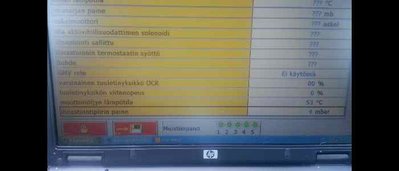

Löytyihän se kun on näin hyviä kavereita Patongissa jotka viitsivät auttaa miestä mäessä!
Tank juu, veri makkara :D

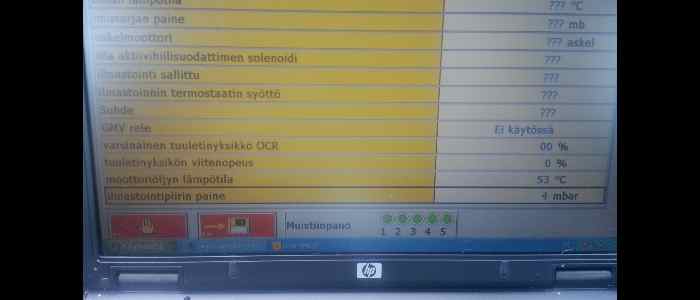

Painetieto löytyy tosiaan ruiskutuksen puolelta. Minulla luku 4 mbar.

Dsharrastelija kirjoitti:
Onkohan tuo tosiaan millibaaria, vai onko tuo joku käännöskukkanen?
 Viestin otsikko: Re: Auttekee, C5 kylmästöinti kysymys.
ViestiLähetetty: 09.08.2014 14:33
Viestit: 555
Paikkakunta: potsLojo
Kyllä se on typösen tyhjä.
Tämän yksilönhän pelastin paalilta Espoon ruttutukusta, keula sisässä.
Ilmastoinnin kennossa taitaa olla elämää pienempi reikä, joten vaihtoon menee nyt ainakin kenno.
Sitten ilmastointi huoltoon peli, saavat laittaa öljyt, väriaineet yms. tulee oikein tehtyä tämä korjaus.
