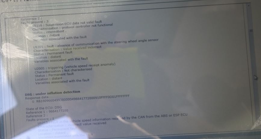

Diagboxin laahatessa käyntiin johtomies toikin jo kahvikupposen, katseli hieman mitä olin tekemässä ja sanoi menevänsä sisälle lämpimään sihteerien hoiviin. Ilmeisesti kaveri tiesi, että tässä voisi mennä aikaa...
Annoin moottorin käydä läkyttää koko ajan, useimpien ECUjen diagnostiikkaa se ei häiritse ja jotkut ecut sitä jopa vaativat kommunikoidakseen oikein (clim_regulee jne...). Kyllähän Diagbox sitten erikseen ilmoittaa jos haluaa että virtoja räpsytellään pois päältä virta-avaimesta.
Global test kesti kauan, noin 15 minuuttia, tässä autossa ecuja riittää 25 kappaleen jataksi CAN-väylien lomaan. Ja löytyihin sieltä monenlaista! Moottorin tyyppivika oli käynyt päällä silloin tällöin (Butterfly position not according to measurement), muitakin intermittent faulteja oli sellainen normaali määrä autolla jossa on käynyt jossain välissä akku tyhjänä. Niistä en siten huolestunut.
Mutta kuten perstuntumani oli jo kertonutkin, SUSPENSION_ECOTECH ja CSS näyttivät paria kriittistä permanent faultia:
c6_diagbox_1.JPG [ 41.94 KiB | Katsottu 37689 kertaa ]
U1205 ja U2005. Eli ongelmia rattiakselilla olevan kääntösensorin tiedon vastaanotossa sekä nopeustiedon jäykkyystriggeröinnissä. Just niinkuin oletinkin! Joka tapauksessa tämä vikapari on monille C6-omistajille tuttu, ja useat C6:t, ellei kohta suurin usa, ajavat nämä viat päällä koko ajan. Netistä löytyvä tieto on ristiriitaista kuten aina - jossain puolella sanotaan että nämä kaksi vikaa johtuvat suunnitteluvirheestä ABS/ESC -ecun ja jousituksen ecujen kommunikaation välillä. Jossain taas, esimerkiksi englannissa, on näiden vikojen seurauksena vaihdettu monesti koko hydrauliikkapumppuyksikkö (samalla vaihtuvat nuo ecutkin, ne on sen kylkeen integroitu) ja sehän maksaa pari tonnia, noin karkeasti...
Nollasin viat, jätin koneen kiinni (parameter measurement päällä) ja ajelin pihalla pari nakkirinkeliä. Joo, niinhän sieltä tuli epäloogista dataa SUSPENSION_ECUlle ratin asennosta - lukema näytti oikein suurimman osan aikaa, mutta lievässä oikealle käännössä kulma hyppäsi heti 177 asteeseen! Anturiko paskana ohjausakselilla? Mutta miksi muut ECUt eivät sitten näytä sitä vikaa, vain jousituksen ecu?
Seuraavaksi laitoin ABS/ECS-ecusta parameter measurementin päälle, ja tarkastelin sen ecun käsitystä ratin asennosta. Ja simsalabim, kaikki oli oikein, mitään 177 kulmahyppyjä ei esiintynyt! Mitä helv... No, tämä on näitä väyläjuttuja. Eli rattiakselin anturi ei ollut viallinen, mutta jostain syystä jousitusaivo tulkisti ajoittain väärin ABS-aivolta saamansa kulmasignaalin. Kiinnostava vika, potentiaalisesti erittäin kallis!
Muuten auton sähköpuoli oli ihmeellisen hyvässä kunnossa. Itse asiassa mitään muita permanent-vikoja, eikä paljon intermittenttiäkään, esiintynyt mistään noista lukuisista bokseista. Jopa sähköpenkkien muisti-ecun olivat viattomia, ihme sinänsä.
Eli selvää oli, että autossa oli mystinen sähkövika josta ei tarkkaa tietoa löytyisi veholtakaan. Mitään kuljettajalle näkyvää se ei aiheuttanut mutta minulla oli vahva epäilys, että auton sivusuuntainen "liika" jäykkyys johtuisi noista vioista - jousitusecut ovat jossain kevyessä fall-back moodissa koska eivät mielestään tienneet, missä kulmassa auton ratti oli milloinkin.
Uskaltaisiko tällaista ostaa?
