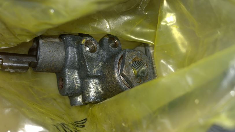

AamuSMS-tulvasta kalastan viestin, josta ilmenee sen paljon puhutun takapään hydrauliikkablokin saapuminen paikalliselle jalopuutiskille. Ajelen lötköllä (näin tuli nimettyä tuo C6 facelift-RT5) merkkiliikkeeseen, tarkemmin sanoen Laagri Veho:n haarakonttoriin. Vastaanotto on odotetun lämmin, kuten tietysti pitääkin, kun mies tulee Baltian ainoalla facelift-C6:lla sisään frakki lepattaen, rennosti, ilman ennakkopaineita. Nappipaitakin on "unohtunut" housujen päälle, ja kaikesta varmasti näkyy että Go Commando on ilmiselvä modus operandi tänäänkin.

C6 puunattuna ja putsattuna Vehon luovutusalueella odottaa käskijäänsä. Käväisen maksamassa 1300 euron laskun sisätiloissa, taas varsin vähäpuheisena. En ole koskaan pitänyt maksamisesta enkä ostamisesta, monethan näistäkin nauttivat, kuulemma. Huoltopäällikkö kertoo leipäläpi iloa säteillen: "löydettiin se hukassa ollut pissapojan säiliön korkki pohjalevyn päältä, se on nyt myös kiinni!". Jaa. Sepäs mukavaa. Poistun kassan kautta ulkosalle.
Ensimmäinen kilometri kertoo paljon. Auto on nyt kunnossa, epänormaali sivusuuntainen keikkuminen loppui! Enpä olisi uskonut että takapään keskihydrauliikkaplokin passiivinen osa sen teki, mutta niin se on. Tuosta reiästä sisäänmennyttä nestettä on ahdistettu jostain mystisestä syystä turhaan, ja vasen takapuoli on ollut koko ajan "yhden pallon varassa":
c6_takahydrauliblokki.JPG [ 49.89 KiB | Katsottu 21919 kertaa ]

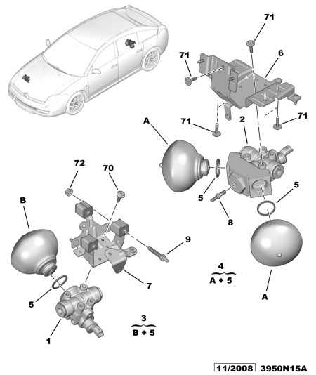

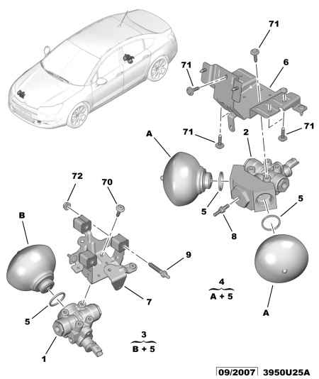

Tästäkö kyse? Ylempi C6 ja alempi C5 X7. Kummankaan auton tekniikkaa en tunne sen paremmin...

Taitaakin C5 X7 ja C6 jousituksessa olla erona vain AMVAR, ja se että C6 on korkeusanturit joka pyörässä vs. C5 vain yksi korkeusanturi akselillaan.

Niin, C6:han vaihdettiin osa numerolla 5277N5, viralliselta nimeltään takajäykkyyden säätäjä.
Halpis-audi-C5:n (elikkä tämän Audilta sitikalle loikanneen luopion suunnittelema C5 X7, audiltahan se näyttääkin perkele) ja C6:n jousituksen erot (nyt en puutu tapaukseen 2.2HDI C6, johon ei kenenkään pitäisi koskea luonnollisestikaan):
- C6:ssa on laajalti säätyvä iskunvaimennus (entinen AMVAR, faceliftin jälkeen CSS), C5:ssä ei
- C6:n missään jousipalloissa ei ole vaimenninventtiileitä ollenkaan, kaiken vaimennuksen tekee CSS (AMVAR)
- jousipalloissa tästä ja muustakin seuraten eri paineet kuin C5:ssä
