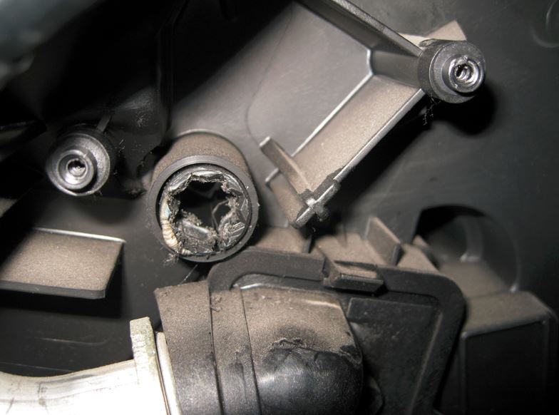

Eikös tuo nyt ole ihan pala kakkua liimata?
Mutta myös jokainen hommaan liittyvä nivel tulee voidella.
Boorit.JPG [ 60.3 KiB | Katsottu 23311 kertaa ]

Svidu mikä homma purkaa tuo moottori pois... Jep.. akselin pää oli just saman näköinen kuin tuossa kuvassa aikaisemmin..
Rautasahalla leikkasin hieman jalkatilan "verhoilu muovia" pois niin näkee "hieman"
Ja koska tuo tila ahdas tuli napattua ekana se väärä moottori irti.. :oops:
