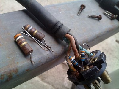

Laakkosella Jyväskylässä asensivat C4 vm. 2009 2014 keväällä vetokoukun ja tarpeellisen boxin. Minun peräkärryn Ledit toimivat kuin vilkkumajakka. Laakkonen osti minulle 200 €:n sovituspalikan, mutta ei sekään toiminut kunnolla. Palautin sovituspalikan ja korjasin itse. Perävaunuliittimen ( kärryn puoli ) sisälle laitoin vilkuista maahan 390 ohm / 1 W ja nyt toimii. Miksi noin iso vastus ( 390 ohm ) ??? Hehkulampun kokoinen eli 5 W:n vastus ei sinne mahdu. Hehkupoltin on noin 1 - 40 ohm. Ottakaa provosoinnin takia sumuvalo pois. Se ärsyttää takana-ajavaa. Sumuvaloja käytettään tosi tarpettomasti. Ne pitäisi kieltää kokonaan. Vanhoissa autoissa on vielä 2 sumua. Jos näet lumipöllyssä tai sumussa edellä ajavan auton perävalot, niin olet liian lähellä. Lumipölyn takia sinun on kumminkin pystyttävä pysäyttämään ajoneuvo tien näkyvällä osalla. Molemmat vastukset kuvassa ovat 1W isommat aisan päällä ovat hiilimassa ja pienemmät liittimessä metallikalvo.

Sitten se itse ongelma. "eju" on jo asiassa, eli ongelma on tosiaan auton puolella, joka ei myönnä ledejä polttimoiksi. Mutta ratkaisun ei kuuluisi tarvita vastuksia, jos asennus tehtäisiin oikein erotusreleboksilla. Useamman kymmenen perävaunun + ihkauuden auton kokemuksella ei omalle kohdalleni ole kertaakaan osunut tuollaista virhettä. Ja nyt kun ledit yleistyy todella nopsaan perävaunuissa, niin tämä on ihan oikea ongelman paikka.

Pysytääs asiassa ! Sumuvalosta vouhkaaja voi aloittaa uuden topiikin. Tässä on kysymys Citikan ominaisuudesta, ettei siinä toimi peräkärryn Led:it ! No, joka tapauksessa huomasin, ettei Autotalo Laakkosen ammattitaito riitä tämän Propleemin ratkaisuun, eikä myöskään maahantuojan, joten nopein konsti oli fixata ongelma tällä tavalla. Ko. autotalossa esiteltiin koestusperäkärryvalotzydeemii normaaleilla hehkuilla. "Parhaansa" ne Laakkosella teki, koska tiedätte varmaan, miten kauan Ranskan Citikalla ko. propleemin ratkaisu kestää. Tämä sama ongelma on monessa muussakin merkissä ! Eikä tätä korjata millään 13-napasella, joten pysytääs nyt vaan 7-napasessa, niin tää juttu on selkeämpi. Katsotaan nyt, milloin saame huoltotiedotteen tämän ongelman korjaamiseksi. Totta hemmetissä kannattaa vaihtaa hehkut peräkärrystä Led:eiksi. Helpottaa huomattavasti peräkärryn huoltoa. Vikakohteeksi jää oikeastaan 7-napainen liitin, jos muut liitokset on tehty juottamalla. Mutta avataan peräkärryn valojen huollosta uusi topiikki mieluummin ja keskitytään tässä tähän "joulukuusi" efektiin.
Onko jollakulla ohjelmallinen tai muu ratkaisu Citikan peräkärry-Led:i ongelmaan, kuin 2 kpl vastuksia ? Ai niin, kyllä minulla on jokin boxi, mutta katsoin helpommaksi nää vastukset kuin boxin labraus.

Xari kirjoitti: Onko sitä autoa kokeiltu toisella peräkärryllä?? Juu, on kokeiltu parillakin kärryllä jossa perinteiset hehkut ja hyvin toimii. Taidan kokeilla tuota ejun rakentamaa vastushässäkkää. Suht helppo tehdä, eikä maksa maltaita... Niin, ja sumuvalo on paikoillaan ja näyttää olevan hehkulamppu...
