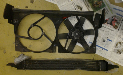

Viestin otsikko: Niin ne flektit irtosi Lähetetty: 14.02.2015 17:35 |
Viestit: 142 Paikkakunta: Kangasala
Flektikehikko irtosi alakautta ilman manauksia kun ensin irrotti välijäädyttimen. Sekään ei isompaa äheltämistä vaatinut. Välijäähdyttimen puhdistus taitaa olla hieman haasteellinen tehtävä. Rähmä lähti ulkopinnoilta varsin helposti tuulilasinpesuviinalla ja harjalla, mutta umpeen muurautunut säleikkö on hankala. Joskohan se liukenisi Autoglymin tar removerilla.
En saanut vikisevää flektin moottorin laakeria esiin. Pelkkä lukkorenkaan irrottaminen ei riittänyt, ilmeisesti tarvittaisiin kontrolloitua väkivaltaa? Crc:llä vikinä lakkasi. Taidan antaa asian olla itseaiheutettujen vahinkojen välttämiseksi.

Viestin otsikko: Re: Cx kysymyksiä Lähetetty: 14.02.2015 21:13 |
Viestit: 5855 Paikkakunta: Tuusula
Välijäähystä on mennyt yksi ilmarako tukkoon tai lähes tukkoon litistymisen takia.

Viestin otsikko: Re: Cx kysymyksiä Lähetetty: 14.02.2015 21:43 |
Cikatti kirjoitti: Välijäähystä on mennyt yksi ilmarako tukkoon tai lähes tukkoon litistymisen takia. Se ei ole onneksi ihan niin pahasti rutussa miltä kuva näyttää, siinä on lähinnä se reuna/lippa/tms aalloilla. Muutamasta kohdasta se on kyllä jotain iskua saanut ja hetulat ovat vääntyneet. sitikan vanki kirjoitti: Multa löytyy parikin cx tuplaflektia, jos on tarvis, Tampereella. Pidetään mielessä. Täytyy katsoa miten tässä käy. Putsaan moottoreista sattumat sisältä pois. Tosin toi minkä avasin oli varsin siisti sisältä. Harjoja/hiiliäkin on jäljellä oikein hyvin. Varsinainen syy noiden kanssa näpräämiseen on että toisessa ropelissa on murtumat yhden lavan kummallakin puolella, siinä lieriössä. Ne on helppo liimata, toinen asia sitten että pitääkö. Rasituksen ei pitäisi olla kova koska lapa on pysynyt paikoillaan vielä noinkin. Näyttää vähän ABS muovilta. Taannoin liimasin ABS muovia Loctiten 454 geelillä. Siinä on aivan tolkuton pito. Nyt kokeilen Loctite Power Flex geeliä. Katsotaan selviääkö vääntelytestistä. K-a-r-i
