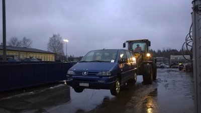

Lähdettiin vallan etelänreissulle Espooseen vaimon ja nuorimmaisen kanssa. Paistin perään, haarukkapalaa hakemaan. Siirtolaput ja vara-akku, työkaluja, bensaa, öljyä, vesiletkuja, klemmareita koreanmersun kontissa. Vajaavarallisen vakiosetti. Otin varmuuden vuoksi mukaan Xantiastani syylarin ja hyvä niin. Taskulampusta alkoi patterit loppua, satoi ja oli pimeää kuin Juvanmalmilla tammikuisessa talvimyrskyssä. Tunti meni, alun toistakin. Vaimolla varpaat jäässä ja pojan kännykästä patteri pimeni. Joko? Meneekö vielä kauan? Ei. Onneksi. Tällä kertaa oli onni myötä. Peukotti tulille ja keula kohti pohjoista.
Miten on? Olisiko "Onni" hyvä nimi tolle perhesukkulalle?

Ronskinpuoleista toimintaa AVK:lla?
Ralle
Viestin otsikko: Re: Että tällästä tänne kuuluu... Lähetetty: 13.01.2015 16:57 |
Jone2 kirjoitti: Ronskinpuoleista toimintaa AVK:lla? Miten ni? Tuolleenhan niitä siellä normaalisti liikutellaan ja laitetaan kyytiin.
