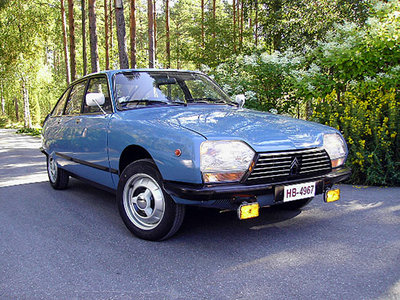

Tuli tällaista pienimuotoista projektia laiteltua kuntoon ja tänään auto sai kilvet ja palasi liikenteeseen. :D On taas yksi geesu liikenteessä ilahduttamassa meitä! Katsastusmieskin ihmetteli, että mistä näitä löytyy? No jokainen voi vain arvailla? ;)

Voi herranen aika, kyllä onkin nätti! Onneksi olkoon!

X3 :D
Voi mahtavaa! Onks tässä juuri myös orkkis konekin? Upee vehjes!

Auto on ihan orkkiskuntoinen kaikin puolin ja moottori on G13/625. 1299cm3 ja 65 hv. Clubissa ja Pallaksessa oli G12/612. 1222 cm3 ja 59 hv. Nyt vain testiajoa ja pientä hienosäätöä kun ilmatkin ovat näin suosiollisia. Toistaiseksi ei öljyvuotoja/muitakaan suurempia murheita ole ilmaantunut. :D

Tarkentaakseni auton historiaa. Auto on rekisteröity Suomeen 20.5.1980. Elänyt alkutaipaleensa Helsingin ja Hämeenlinnan suunnalla silloin. Auto on edellisen omistajan aikana suurella sydämellä entisöity perusteellisesti eli ”mutteri mutterilta” vuonna 1994. Asiansa osaavat sitikkamiehet ovat olleet silloin asialla. Yhteensattumien ja neuvotteluiden jälkeen auto siirtyi minulle. Auto on siis entisöity ja kunnostettu aikoinaan erittäin hyvin ja myös pidetty kunnossa. Nyt oli vain aika suunnata uuteen kotiin. Minulle jäi vain käyttöönottohuollon tekeminen! Hihnat nesteet, renkaat yms.. sellaista peruskamaa…, koska auto oli seissyt pitkään. Nyt on tarkoituksena museokatsastaa, ajaa ja pitää auto kunnossa jälkipolville. Näitä Geesujahan ei turhan paljon Suomen teillä liiku. Geesut ovat minulle ”heikkous”, olenhan ollut niiden kanssa tekemisissä jo vuodesta 1974 alkaen kun isäni osti uuden sellaisen ja itse aloitin Geesulla 1989 mutta se on oma tarina se. :D

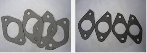

Tuon koneen kannen virtaukset ovat muuten aidosti huippusäälittävät koska kaikissa 1300 GS/A koneissa on pyöreät kanavat. 1220 koneissa on suorakaiteen muotoiset. Kuvassa 1220 inlet manifold muoto ja 1300 manifold. Ero on merkittävä.
Laitoin kerran 1300 koneeseen 1220 kannet nokkineen.... Koneen kierrosluku nousi yli 1500 rpm. Maksimi kiepit oli melko liki 8000 rpm. Kyllä vingahti :D
