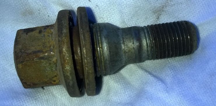

Sitikalla oli myös yhdistelmäpultti, suora laippa aluvanteelle, mutta myös peltivanteelle sopiva alkuosa (jos joutuu vaikka turvautumaan vararenkaaseen)
Jep, tällaset on mun VTS-Xsaran orkkisaluissa.

Febin 29208 on toi yhdistelmäpultti
