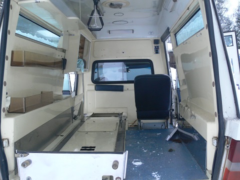

Varmaankin alkuperäisessä olomuodossaan, eli tässä,
Sisusta originale.jpg [ 79.07 KiB | Katsottu 14742 kertaa ]
pirssi on ympärimenon kestänyt. Väliseinän sisällä oleva putkihässäkkä on poistunut kuvioista, eli kyseessä on itseaiheutettua
heikentymää, jota koitetaan kompensoida kaarella. Istuskelin iltana eräänä tuolla potilaspuolella kattoon tuijotellen ja päädyin
lopputulemaan, että takapää kestää muodossaan sellaisenaan tai siihen muutenkin tulossa olevine lisärakenteineen ( mm. välikatto ovista taaksepäin) mutta ohjaamon taakse laitetaan kaari korvaamaan tuo poistunut väliseinä.
