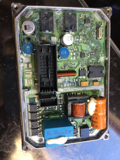

Tutkintaa, miksi ajovalon ecu pimeni. Miten ollakaan:
https://youtu.be/uT5FDVQb0y8
image.jpeg [ 100.61 KiB | Katsottu 14480 kertaa ]
Ja ylläolevassa näkyy miltä ecun sisällä näyttää. Arvauksia, saako tuon vielä toimimaan?
 Viestin otsikko: Re: BiFuel C6 - perverssi ja kallis nautinto
ViestiLähetetty: 04.09.2016 21:20
Viestit: 945
Kyllähän kaiken toimimaan saa mutta sen verran uineen näköinen etten jaksaisi edes yrittää jos b osaa mitenkään on vain saatavilla.

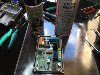

ViestiLähetetty: 04.09.2016 21:37
Putsattu oxidation cleanerillä, puhallettu kompuralla ja sitten vielä electric protectoria päälle. Meniköhän se oikein.
image.jpeg [ 60.06 KiB | Katsottu 14399 kertaa ]
Kokeilin kiinni liittimeen sitä - heikkojännitepuoli toimii ilmeisesti, mutta xenon ei syty. Db näyttää jännitteeksi xenonille 2.5 volttia. Ainoa vikakoodi joka ecuun tulee on b1105, "discharge bulb", eli luulee että polttimossa on vikaa. Ei syty luonnollisestikaan. Pitää kokeilla ristiin toiselta puolelta polttimoa ja sytytintä...

Sais niitä ja koko umpion polttimoineen ecuineen kaikkineen parilla sadalla. Mutta taidan koittaa värkätä yleissivistyksen vuoksi kuntoon tuon ecun, kun näyttää ettei piirilevy eikä heikkovirtapuoli ole pimeänä.
ViestiLähetetty: 05.09.2016 15:46
Viestit: 945
Noistahan tuppaa palamaan tuo keskellä oleva fetti, sen nyt voisi koittaa aikansa kulusi vaihdella.
Vaikka tuon näennäisesti saa puhtaaksi kosteusvaurion jäljiltä niin ne hapettumat lymyilee siellä piirien alla ja ajankanssa syövät ikävästi levyn tohjoksi vaikka hetkellisesti toimisikin.

Asiaa. Annoin huvikseen ECUn seistä pari päivää umpiossa kiinni ja kokeilin tänään uudestaan. Johan alkoi vikakoodeja paukkua - CAN-väyläviestintä vielä toimi, mutta molemmat stepper motorin ohjaimet olivat jo pimeänä... Ei taida kannattaa tuota ecua yrittää korjata sittenkään, piirilevy on kai sitten hapantunut liiaksi tai itse piirit jo saaneet kosteusvaurioita. Lisäksi kun umpion etukiinnike on irti ja jo aikaisemmin (huonosti) korjattu, tilaan umpion ecuineen kaikkineen...

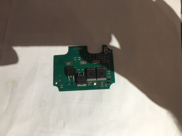

Mutta kukapa arvaa mikä se tämä on? Onko kukaan tällaista ihan "luonnossa paljaaltaan" nähnyt ennen? Itse en osaisi arvata ellen tietäisi, niin erinäköinen on oletukseen ja netistä löytyvään "tietoon" nähden.
