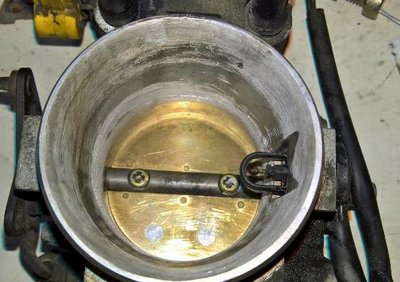

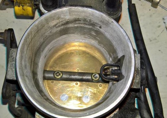

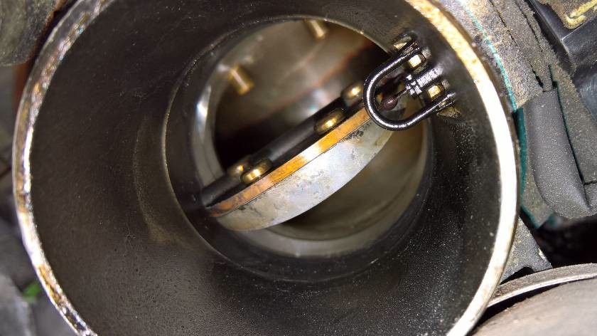

Tuommoinen "wedge" löytyy kääsuläpästä jonka tarkoitus lienee pehmeämmän kaasunvasteen saavuttaminen matalilla kierroksilla. On aika suuri ja noita ovat maailmalla poistelleet mutten löytänyt tct koneen osalta keskustelua aiheesta. Onko kenelläkään kokemusta meneekö ajettavuus kuralle jos tuon poistaa ja reiät tukkii?

Auto sai alleen Hankookin 205/55R16 renkaat jotka tuntuvat ihan hyviltä. Pito loistava, melu alhainen ja mukavuus kohtalainen silloin kun herra H2 on hyvällä tuulella. Renkaat oli vakioa jäykemmällä rungolla. H2 saa piakkoin lisädiodit. Lisäksi avaan solenoidit ja venytän pikkujousen. Myös ilmanpoistoon pitää kiinnittää huomiota. XM tuntuu nyt huomattavan mukavalta autolta..
Kaasuläpästä lähti kiilapala pois ja eipä tuosta haittaa tunnu olevan. Kaasuvaste huomattavasti sporttisempi, mutta maksimitehoihin ei liene vaikutusta niin pitkään kun hukkaportin ohjaus näin agressivinen sillä MAP mittaa kaasuläpän jälkeen.

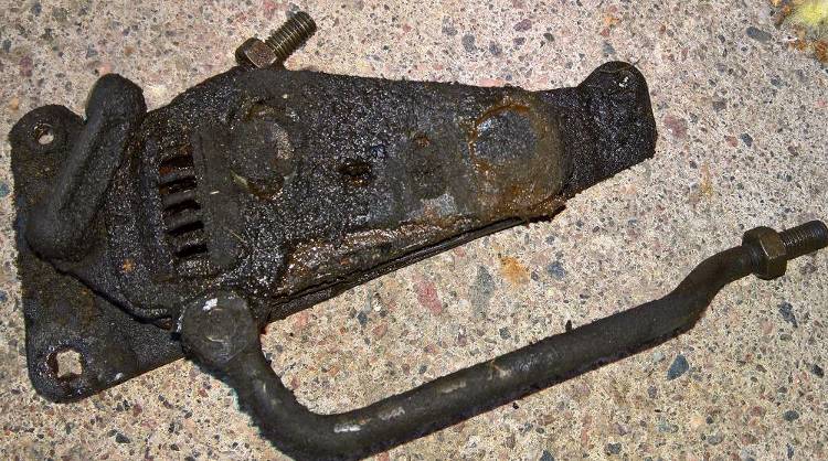

Nyt on työn alla jousisäätöhässäkkä. Paksun kökkökerroksen alta löytyi muuten hyväkuntoinen säätölaite, mutta niiden säätötankojen nivelet olivat moin millin väljiä mikä vastaa noin 10 mm virhettä tukivarren ulkopäässä. Irrotin niiden tapit ja porasin säätimen levyissä olleet reijät 0,5 mm ylikokoisiksi 8,5 milliin joilla lähtivät juuri puhtaiksi. Kuluneiden tappien tilalle sorvasin vanhoja hieman kovemmasta 12,9 pultista uudet tapit. Näiden liukupinnan eli sen 8,5 halkaisijan tein 0,05 ylikokoiseksi. Seuraavaksi pujotin tässä vaiheessa vielä liian pitkät tapit reikiinsä ja kiinnitin "varren puolelta" porakoneen istukkaan. Väliin hiomatahnaa ja pari minuuttia pyörittelyä ja niin tapit pyörivät reijissään about nolla välyksellä. Viimeistelin nivelen edelleen tappi porakoneessa RVSssän avulla. Nyt tuntuvat herkiltä ja vähäkitkaisilta.
Miittasin putsatun ja herkistellyn säätimen jäykkyyttä jousivaa'alla. Levyt lähtee liikkeelle jousien esijännitystä vastaan noin 4 kg voimalla, eli aiemmin kaavailemaani vastakallistukseen tarvittava vastapaino tulisi järjettömän kokoiseksi ja täytyy hylätä :(

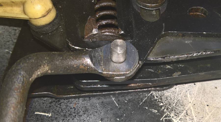

Kylläpä oli huima vaikutus välysten poistolla! Holkitin väliaikaisesti ne tangon muoviohjuritkin. Nyt alan ymmärtämään niitä mikroautovertauksia. Jännä tunne ajaa mikroautolla 120:tä motarilla, joka tuntuu hyvin tasaiselta! Suuri vaikutus suoralla tiellä ajovakavuuteen, kaikenlainen sivuttaiskeinunta todella vähäistä. Ennen oli sellaista löysyyden tunnetta jonka kuvittelin johtuvan vakaajatankojen "jousitetusta" kytkennästä ennen SCCARin aktivoitumista. Nyt ei juuri heilu, edes toisen pyörän alle tulevista epätasaisuuksista, eli sitä joustoa on mukana mutta kelluntaa ei!
Tuntuu myös varmemmalta mutkiin mentäessä ja keskitiukoissa mutkissa. Rajanopeudella mutkassa ei suurta eroa, G:t tuntuu samalta mutta ehkä rauhallisemmin ja tasaisemmin tulee luisto, kun ennen oli sellaista pientä nytkyntää siinä?
Tuon takasylkyn pallonivel pitää vielä saada välyksettömäksi, vaikka vasaralla naputtelemalla.. Ei vaikuta välys kuin hieman toiseen suuntaan mikäli ollaan tilanteessa että sylkyn isku loppuu. Vaikuttaa luultavasti vielä nopeissa suunnan vaihdoissa, mutta kyllä tuo nytkin jo aika epätodelliselta tuntuu!

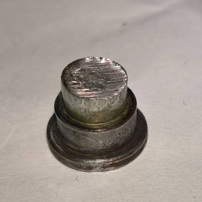

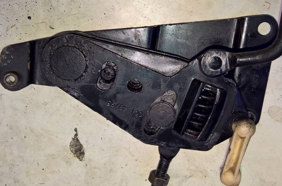

Ohessa kuvia tapituksesta:
Tiedoston kommentti: Uusi tappi
NewImage_900_497_70.jpg [ 73.59 KiB | Katsottu 43366 kertaa ]
Tiedoston kommentti: Poistettu tappi, tiukka!
NewImage_700_700_70.jpg [ 58.66 KiB | Katsottu 43366 kertaa ]
Tiedoston kommentti: Lähtötilanne
NewImage_750_418_70.jpg [ 111.8 KiB | Katsottu 43366 kertaa ]

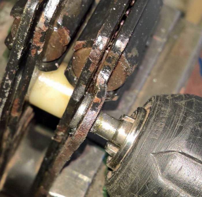

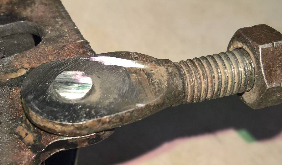

Lisää kuvia
Tiedoston kommentti: Tapin läppäys
NewImage_700_682_70.jpg [ 89.54 KiB | Katsottu 43359 kertaa ]
Tiedoston kommentti: Lyhennetty tappi ennen niittausta
NewImage_900_526_70.jpg [ 76.09 KiB | Katsottu 43359 kertaa ]
Tiedoston kommentti: Lopputulos
NewImage_900_596_70.jpg [ 94.03 KiB | Katsottu 43359 kertaa ]

Tuo "lähtötilanne"-kuva on sitä mitä se kinkstaavi on kaikissa myynnissä olevissa activoissa. Vaikka sitä olisi rasvailtukin jne, sinne kertyvä hiekansekainen paska on syövyttänyt ne tapit jne aina väljiksi. Tosi harva activa seilaa tänään välyksettömällä systeemillä, koska korjaaminen vaatii nuo tapitukset ja lisääkin. Tässä olisi osasetti joka tosiaan kannattaisi ottaa uustuotantoon.
Yleensä myyjä/omistaja ei edes tiedä että paikat ovat väljät, koska tämähän ei auton kallistumisen "jäykistymistä" estä, tekee vain sen suoraantunkkauksen epätarkemmaksi tai välykselliseksi.

Juuri näin! Tuossa omassa toinen tappi&reikä oli kulunut tuplaten toiseen nähden. Syynä oletettavasti oli se että tuo jousipakka jousti paremmin toiseen suuntaan. Tämä johtui toki noiden toisiaan vasten liukuvien levyjen välissä olevasta kököstä, mutta myös juuri havaittavasti nurkastaan painuneesta jousipesästä. Eli jousethan noiden levyihin tehtyjen poteroiden välissä, ja aina joustaessaan jousen toinen pää liikkuu sisäänpäin päällilevyn päätytopparistaan irroten. Tässä tapauksessa taipunut reuna painoi jousta ja se lähti liikkeelle noin tuplavoimalla toiseen nähden. Lisäkitka tuli jousen päädyn hankauksesta siihen levyn reunaan.
On tuo ideana hyvä kapistus mutta toteutus ontuu pahasti. Kun puolenkämmenen kokoiset levyt liukuu toisiaan vasten, se ei kauaa voi noissa oloissa tapahtua hallitusti. Jos uusioosia tekisi, tekisin tuon aikalailla toisin. Vaikka tuo keskinivellaakeri liikkuikin, niin oli nahkea, se voisi olla neulalaakeroitu. Peltilevyjen ei tarvitse hangata toisiaan vasten vaikka välissä oleva muovikalvo tilannetta parantaakin. Ne voisi olla irti toisistaan ja rakentaa kahdesta jousesta..taidankin tehdä paremman..

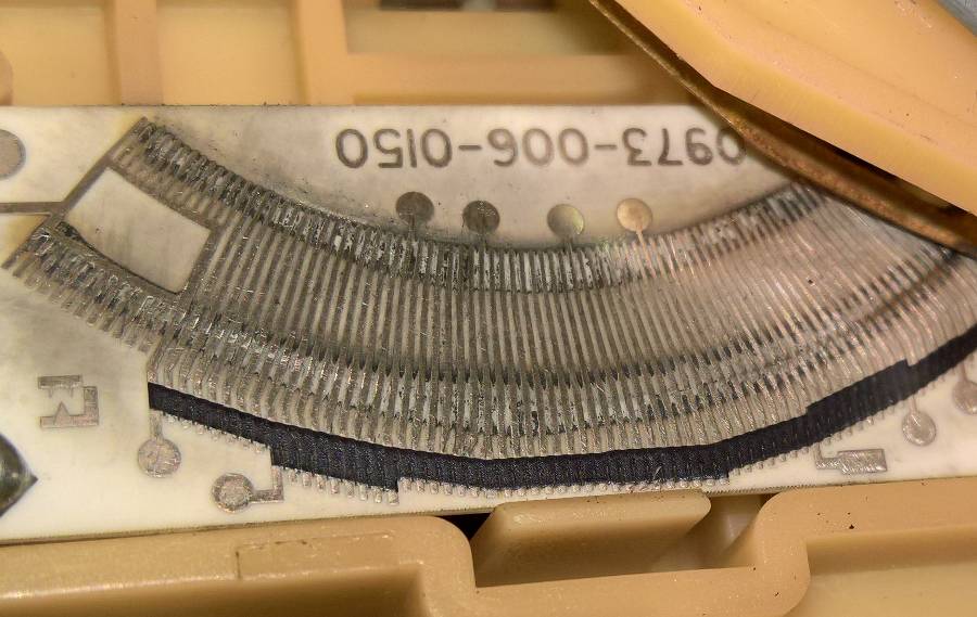

Nyt on bensan loppumiset ohi, ei ainakaan mittarista enää johdu.. Vika ilmeni niin että täydellä tankilla näytti oikein ja noin 20 litran käytön jälkeen putosi viisari alas nousten taas noin 20 l jälkeen vähäksi aikaa näyttämään about oikeaa lukemaa. Tyhjän tankin varoitusvalo paloi miten sattui. Käytös oli kuitenkin sama tankillisesta toiseen, joten lähdin etsimään sitä tankista. Sieltähän löytyi anturin lukupinta varsin kökköisenä. Eli pumppuyksikössä on tuon anturin säätövastus omana piirilevynä jota vasten kohon varren koskettimet hankaa. Kosketinkärjistä irtoaa mitälie nikkelikuparia ajan myötä sen liukupinnan vastuslankojen väliin tukkien ja oikosulkien ne toisiinsa (kuva). Piirilvyn saa helposti irti ja puhdistettavaksi. Ei lähde millään liuottimella, ei pinillä teräsharjoilla, edes pyörivillä. Hienolla hiomapaperilla voi aloittaa lankojen suuntaisin vedoin, mutta kun välikökön pinta putoaa lankojen tasalle alkaa myös langat hioutua. Lopulta päädyin raapimaan noita välejä auki mattoveitsen terän kärjellä. Rako joitain kymppejä joten kovin paksulla piikillä ei kannata raapia ja liian terävällä voi katkaista langan. No vartin rapsuttelun jälkeen oli kokkeilun vuoro ja kas, se toimi kuten uusi! Valokin syttyy oikeaan aikaan lopputankilla.
Ei paha homma, ehkä tunti menee tuohon. Ps. Bensapaine kannattaa laskea letkusta moottoritilan puolella.

Wesa kirjoitti:
Tämä on kyllä totaalisesti OT, mutta aion kertoa :).
Camionnettesta sippasi bensamittari ja otin anturin pois tarkastelua varten. Tuollainen vastuslankahan sieltä oli mennyt katki eikä siihen hätään löytynyt HY:n anturia tilalle. Loppujen lopuksi ratkaisu löytyi keittiöstä - ohut suikale alumiinifoliota siihen katkenneeseen kohtaan. Nyt pari vuotta on menty sitten Wesan kuvailemalla käytöksellä - n. puolen tankkiin asti mittari toimii, sitten pomppaa tyhjäksi ja hetken ajon jälkeen taas alkaa näyttää jotain lukemia. Tosin käytössä on parempi mittari eli pieni kirjanen, johon merkataan tankkaukset ja siitä voi tarkistaa pajonko on ajettu tankin täyttämisen jälkeen ja montako sataa kilometriä on joskus aiemmin maksimissaan päästy tankkauksella. Toivotaan, ettei matkamittari hajoa :D

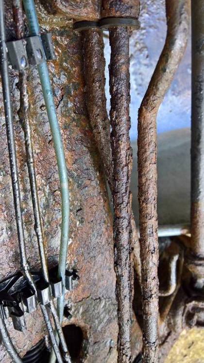

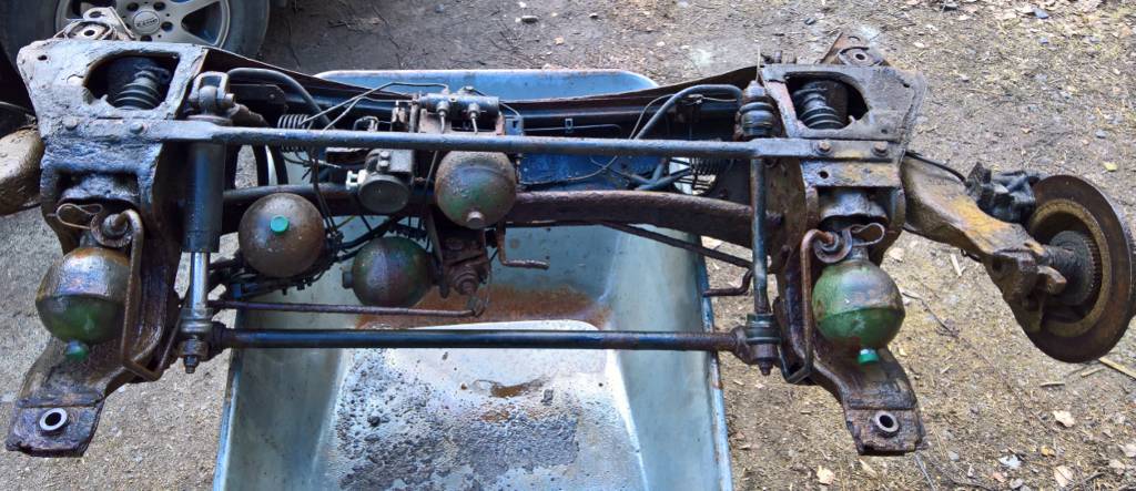

Takakelkka irtosi tänään autosta. Kyllä hieman noita SCCAR putkia pällistellessä alkaa viimekesän kaahailut hirvittää!
NewImage_420_746_70(1).jpg [ 88.28 KiB | Katsottu 38709 kertaa ]
NewImage_1024_443_70.jpg [ 113.2 KiB | Katsottu 38709 kertaa ]

Mulla tuossa irtonaisena breikin kynkät ja jarrut jos tarvii mallailla.. ja jotain sälää breikin aksilasta mutta itse apurunko taisi mennä sulattoon.
Isompien jarrujen takia nuo itselle aikanaan hommasin. breikin isommat jarrut ei siis käy noihin vakio kynkkiin joten laitettava breikin.. (oliko siellä joku isommat kynkän laakerit visio??)
Mulla edessä V6 ja minkä lie isommat jarrut joten vakionakin tehottomat takajarrut auttamattomasti pienet..
Putki hommia mullakin olisi tossa toisessa ja elättelin toivoa ettei tarttis koko aksilaa purkaa? Pitkät putket sitrosen tekeminä kiepillä olis odottamassa.
Voisko sitä aksilaa tulla tutkimaan tuosta perspektiivistä niin tietäs mitä itsellä edessä...
