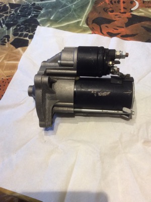

Tuo hajonnut (ja uusikin) näyttää tosi paljon tuolle alennusvaihteettomalle bensamallin startille :
http://www.x-parts.fi/catalog/starttimo ... -xu9-xu10/
Kun taas dieselin startti on paljon järeämmän näköinen:
http://www.x-parts.fi/catalog/starttimo ... dw810-hdi/

Tuolla aiemmin mainitussa Mitsussa vaihteisto oli perinteinen, mallia pieni+iso ratas. Silloin moottorin akseli ei ole samassa linjassa kuin käyttöakseli, vaan vaihteiston kohdalla tapahtuu parin sentin siirtymä sivuun. Linkissä
http://www.ebay.co.uk/itm/CITROEN-BX-DI ... 1817116864
näkyy tämmöinen startti vaikkakin eri merkkinen.
Noissa kuvien starteissa koko pökäle on samassa linjassa. Silloin vaihteisto voisi olla planeettavaihteisto, tai sitä ei ole ollenkaan. Voihan olla että startti myydään "alennusvaihteiseen sopivana" mutta siihen on tehty suurempi vääntö muilla keinoin.
Onko muuten hammaspyörät samanlaiset, kuvasta näyttäisi että vasemmassa olisi isompi? Valujen paksuuksissa on kyllä merkittävä ero kuten edellä todettu.

Mulla kinuski startti on saman näkönen kun Ranun planeettavaihteisti on heti bendixin jälkeen ton kannen alla.

Tässä kuva siitä vaihteisto startista

Näyttäisi "kevyemmässä" versiossa olevan puslaton liukulaakeri?
Siellähän se pusla on jos viittii zoomata kuvaa
