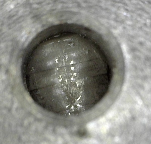

Tein pari valutustestiä karan reikien ollessa linjassa ja poikittain kuten oheisissa kuvissa näytetty. Testi tapahtui noin 3 asteisella LHM:llä pitäen vasemman ja oikean puolen yhdyskanavia sormin tukossa ja kaatamalla keskipallon syvennyksen täyteen lehmää. Sormet irti ja tyhjennysajan mittaus. Myös se yhdyskanava oli tukittu. Kun reiät karassa oli linjassa, oli tyhjentymisaika 5,5 sekuntia. Kun kara oli poikittain meni tyhjentymiseen 48 sekuntia! Toki käytös erilaista eri paineilla ja ero pieni, mutta suhteellisesti eron pitäisi kasvaa kun suurempi virtausnopeus lisää turbulenttisuutta jyrkissä mutkissa? C5:ssä keskipallon merkitys lienee kuitenkin pienempi sillä pallokin saamassa venttiilisssäni on varustettu vaimennusventtiilillä jossa noin 2 mm keskireikä joka hieman suurempi kuin noissa erillissä venttiileissä
