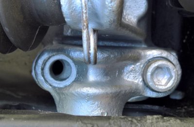

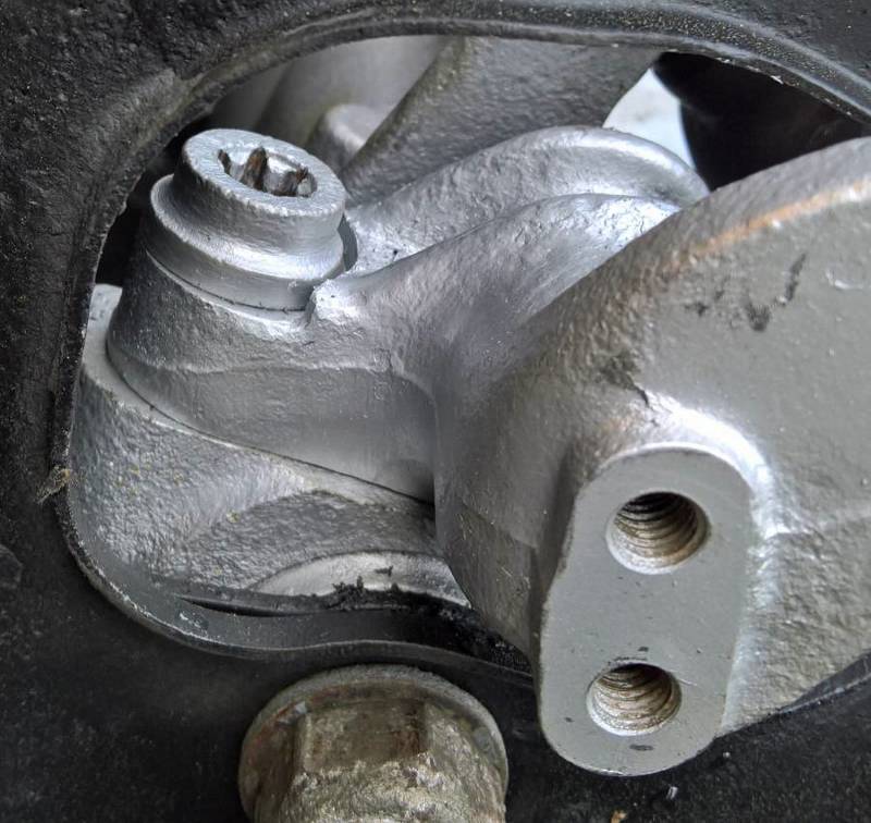

Takakelkka menee vaihtoon, monestakin syystä joista ruoste ei ole suurin. Tuo Activan takakelkka näyttäisi olevan kaikista Xantiakombinaatioista löysin, mitä tulee tukivarsien linjassaan pysymiseen. Kaikista xantioista löytyvä pultattu poikkitanko kelkan alla on ilmeisesti sekin tullut tarpeeseen? Sinänsä tuollainen kelkka jossa poikkipalkki on avoin profiili ei juurikaan omaa kiertojäykkyyttä toisin kuin putkimaisella poikkipalkilla varustetut. Kelkan kiinnityskumit, etenkin itseohjaavat etummaiset, ovat niin löysät että kelkan vääntöjäykkyydellä on väliä koska korikiinnitys ei lukitse sitä. Farkussa (kuvassa) tilanne on parhaiten hallussa, sillä siinä on kelkan päälle lisätty ylimääräinen poikkituki, hieman kuten alempikin mutta hitsattu. Lisäksi farkun järeämmät tukivarrenlaakerit joustavat vähemmän.
Activan vakaajatanko on laakeroitu kelkan päällä oleviin pukkeihin eikä sillä ole rakennetta jäykistävää vaikutusta. Miksi sitten Activa on vielä "löysempi" kuin vakixantia? Se johtuu siitä että vakion vakaajatanko on pultattu jäykästi tukivarsiin ja vähentää siten varsien seilaamista. Tästä syystä tukivarren laakerivälystä ei tunne heiluttamalla pyörä ilmassa. Activassa samoihin kohtiin on pultattu vain ohut tanko joka toimii ainostaan korkeussäädintä varten, eikä tue varsia.
Aion tähän laittaa nyt vakimallin parempikuntoisen takakelkan joka puhalletaan puhtaaksi ja ehkä sinkitään. Siihen siirrän Activan kelkasta vakaajatangon laakeripukit sekä tuon yläjäykkärin breakin kelkasta. Tukivarret laakerointeineen ja isompine jarruineen tulee breakistä. Tosin niihin jotka sain, pitää porata abs antureille reijät.
Breikin kelkkaan sellaisenaan ei voi siirtää activan vakaajatangon laakeripukkeja ellei siirrä tuota yläjäykkäriä eteenpäin. Tällöin se myös ottaa pakoputken kannakkeeseen jota pitää hieman vääntää edemmäksi.

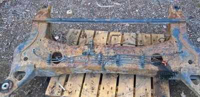

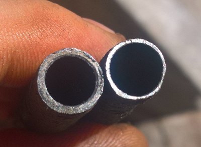

Kelkat on saatu purettua ilman suurempia tappioita. Taka ABS-antureita en saanut liikkumaan ilman varaa hajoamista. Luovuttajasta irrotin uudemmat muovirunkoiset rälläköimällä korvakeen auki.
Yllättävän paljon noinkin ruostuneissa Hydractive putkissa on vielä seinämää. Pätkin putkia ja 1,25 alkuperäinen seinämä oli valtaosin ohentunut noin milliseksi. Pahin minkä löysin, oli yhden ruostekuopan kohdalta enää 0,4 mm, joka näkyy kuvan oikeanpuoleisen putken kaakossa. Tuon paineenkesto alkaa olla jo aika rajoilla.
Jos putkesta poistaa isoimmat ruosteet, näkee tönärillä jollakin tarkkuudella tilanteen. Tuo ohut siitä kohti mitattuna antoi halkaisijaksi 9 mm.

Halkaisija 10mm luokkaa? Minkälaisia paineita näissä on?
 Viestin otsikko: Re: Xantia Activa 2.0 turbo -96
ViestiLähetetty: 08.05.2017 07:16
Aapeli kirjoitti:
Joo, 10 päältä uutena. Paineet max järjestelmäpaine 175bar esim auton ollessa yläasennossa. Ajossa heilunee 100 bar molemmin puolin mutta etenkin vajailla palloilla voi paineiskut olla korkeita, vaikea rvioida.

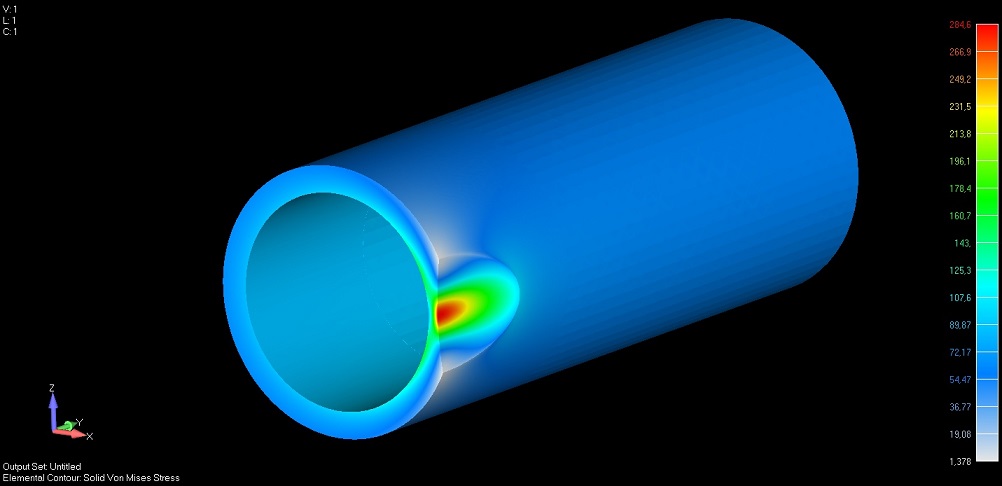

Piti ihan mielenkiinnosta kokeilla minkälainen jännityskeskittymä tulee montun pohjalle. Putken seinämä on muualta 1 mm, mutta yhdestä kohdasta syöty pallolla ainetta pois niin, että seinämävahvuutta enää 0,4 mm. Painetta 175 bar. Ehjän putken alueella jännitys 70 MPa luokkaa, mutta ohuessa kohdassa jopa 280 MPa. Mitä ainetta nuo sitten tarkemmin on, ei taida kukaan tietää.

Joo, varmaan aika lähellä totuutta tuo!
Matsku on ehkä hieman kovemman tuntuista kuin vakio hydeputki joka jotain 37:kaa. Kuorma on väsyttävää vetoa tuossa, tuskin väsymiskestävyys paljoa yli tuon tuloksesi on kaikkine pintavirheineen? Lisäksi tärisevän putken taivutukset jännityksiin jne.., -eli korkea aika on uusia!
ViestiLähetetty: 09.05.2017 15:15
Jotta ruostekohta kestäisi väsyttävää kuormitusta loputtomiin, jännitysvaihtelun pitäisi olla huipusta huippuun maksimissaan noin 50 MPa. Ja tuossa oletetaan, että ruostekohdan pinta on jonkin verran valssattua pintaa huonompi. Hommahan menee yks-yhteen, eli jos 175 bar antoi jännitystä 280 MPa, niin 50 MPa vastaisi noin 30 baria. Jos siis paine heittelee max. 30 bar, niin ruostekohdasta ei pitäisi mennä väsymällä rikki. Jos tuosta kohtaa väsymällä menee rikki, niin syynä on tärinöistä ja taipumisista johtuvat rastitukset. Mutta joo, korkea aika uusia.
Kerran muuten eräs nimeltä mainitsematon autotehdas kysyi ohjaustehostimen putken laskennasta. Että kuinka hyvin kestää nitkuttelua. Kyllähän näitä muuten laskee, mutta mistäs hitosta saa kaiveltua sen tiedon minkä verran minkänkin suuruisia nitkutuksia putkelle tulee vaikka 15 vuoden aikana. Garbage in, garbage out…

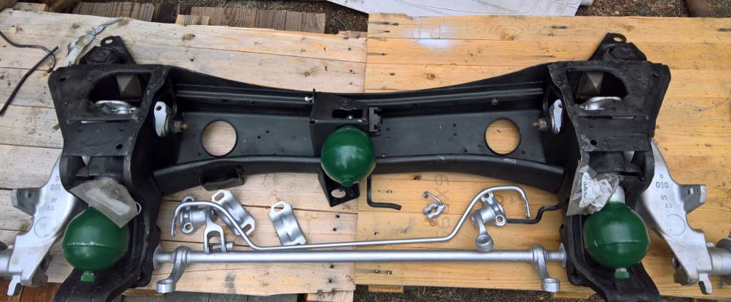

Takakelkka on lopulta alkanut mennä kasaan päin. Kelkkana tuossa uudemman xantian vakikelkka johon on hitsailtu kiinni kallistuksenvakaajan korvakkeet sekä hydractiven ja activaventtiilin kannakkeet. Kelkka ja farkun tukivarret on puhallettu ja maalattu sinkkipohjalla.

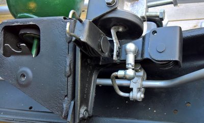

Lisää osia kiinni menossa. Hidasta kun pitää kaikki putsata ja maalata. Korkeussäädin työn alla. Säädin oli puhdas sisältä ja hyvännäköinen&herkkä, mutta vivusto huono. Eniten näyttäisi säädän epärkuutta aiheuttavan sekä muoviklipsin kuulan välys, että noiden jousikeskitteisten vipujen akselin laakerihelan välys. Vaihdoin vipuhässän uudempaan, josta ei ainakaan käsin tuntunut välyksiä. Muoviklipsille ja kuumille pitää keksiä vien jotain.

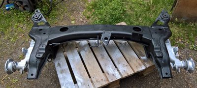

M6:set tuli laitettua kun motonetissa ei ollut vitosia. Ohessa kuva sovituksesta säätötankoon tulevan lutikan hitsaamiseksi oikeaan asentoon. Laitoin tuon naaraspallukan tangon päähän jossa oli uros pallo sillä oli helpompi laittaa. Kovajuotettu pallopää olisi helposti lähtenyt pillillä, mutta vedin rälläkällä kylkeen pari viiltoa ja irtosi 5,5 mm tangon päästä pihdeillä. Tuon naarasnivelen varren lyhensin ja porasin M6 reijän 5,5 milliseksi jolloin varsi meni sisään. Sovituksen jälkeen hitsaus. Tuon välipalan tein laittamalla nivelten kierteet vastakkain. Se M5 olisi voinut olla just sopiva mutta näitä piti lyhentää 6 milliä jotta pituus vastasi muoviklipsia. Nämä saa auki ja rasvat sisään ja hyvä tiivistys. Voisi kuvitella olevan pitkäikäinen. Samalla kun sovitun noita tuli vähän takapakkia josta kertoo toinen kuva. Noiden Aktiva sylinteri/koiranluukorvakkeiden pulttiväli on 6 mm pienempi kuin farkun tukivarsien reikäväli. Eli farkussa nuo vakaintangon pultit leveämmälöä kuin berlineissä, johtuen ilmeisesti välissä olevasta suuremmasta kynkän laakerista? Vaatii hieman reikien työstää soikeiksi ja tukevia HV aluslaattoja. Onneksi ei ole suurempi ero, muuten pitäisi tehdä uusia osia!0

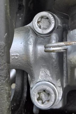

Pulttijako-ongelma selätetty. Käikäleiden kolopultin upotuksista ulkolaita tasaiseksi ja reikää 3mm soikeaksi. Tilalle vakimallin suurempikantaiset laipalliset pultit joiden laippaa hieman sorvattu pienemmäksi jotta mahtuu paikoilleen. Kanta peittää hyvin koko alueen ja pultit 10.9 lujuutta. Kestää sen mitä orkkiskin. Käikäleet ei ollut valurautaa vaan valuterästä. Pultit M12x1,5 joten standardi M12:set ei käy. Kuvasta puuttuu ja väliin tulee vielä jarruputkihässäkän kannakelevy.
