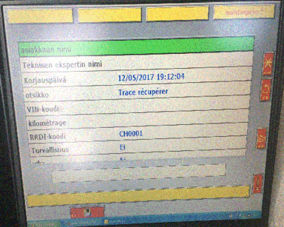

Leksa antoi erikoisen aloitus ruudun kun otin yhteyden autoon.

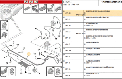

Kuvassa nro 14 vieressä oleva käsipumppu. Ja sille ei luonnollisesti ole omaa numeroa.

1Tahma1 kirjoitti:
Tuossa on se käsipumppu, joka on mielestäni samanlaisella systeemillä mikä on perämoottorin letkussa, jossa on se helmi siellä estämässä.
Varma en ole onko muuta
No siellä se takaisku sitten on, olis aika halpa kokeilla?
