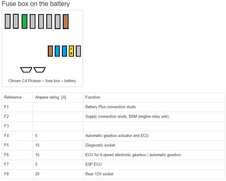

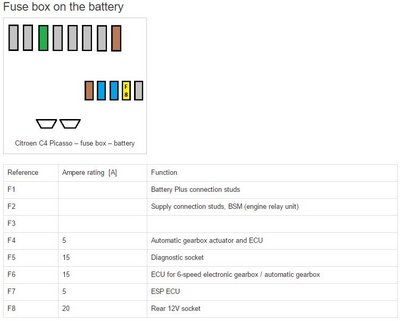

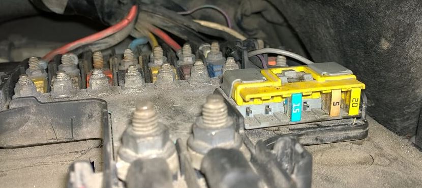

Missäs kunnossa akun päällä olevat sulakkeet on?
Omassa oli hapantunut aika ikävästi ja noita raplatessa sain ESP/ARS vian päälle ja käsijarrua ei saanut vapautettua.
Samassa setissä näkyy olevan autoaattivaihteiston sulakkeita myös (Omassa on manuaalilaatikko)
Vian sai pois parilla starttauksella, no hätä.
Sulakesetin otin käteen ja putsasin parhaani mukaan.
Raplaamaan aloin kun ei tule virtaa takaosan 12V töpselille ja sen sulake on tuossa myös, ei kyllä auttanut putsailu, nyt tulee kuormittamattomana 8,6V mutta ei kestä pienintkään kuormaa, vinkkejä?
On kyllä kerrassaan idioottimaisessa paikassa sulakkeita joiden hapettuminen aiheuttaa auton halvaantumisen.
Tiedoston kommentti: Lähde: http://www.autogenius.info/citroen-c4-picasso-mk1-2006-2013-fuse-box-diagram/
