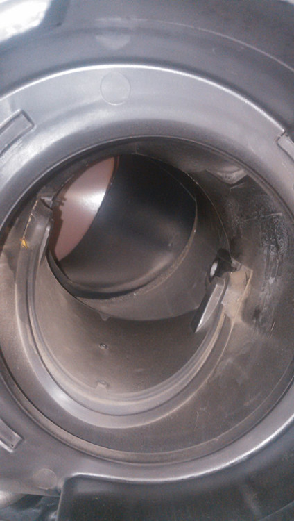

aiheena xsara picasso 1,8 (6fz) vm. 2001 ja noin 1,5 kuukautta sitten ilmastoinnin puhaltimeen jäi kolme nopeutta. Se hitain on ihan pysähdyksissä ja toinen nopeampi nopeus on virta-avaimesta kääntäessä virrat päälle ja auton käynnistettyä on se kolmas ja nopein nopeus. En ole huomannut palaneita sulakkeita ja ilmastoinninpuhaltimen nopeuden ja suuntauksen painonapeilla ei ole vaikutusta, eikä vaihtamalla "eco-moodiinkaan". Mitä muita vikapaikkoja on katsella?

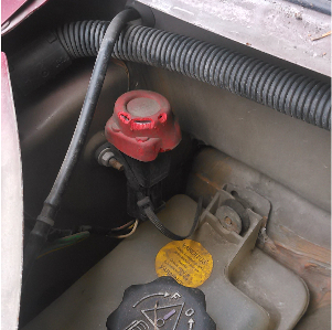

Onkos tietoa mistä tai miten löytyy tuulilasinpesurin pumppu. Bilteman ja Motonet:n pumput näytti erilaiselta kuin irroitettu. Tuo irroitettu piti ääntä, mutta liemi ei liikkunut.

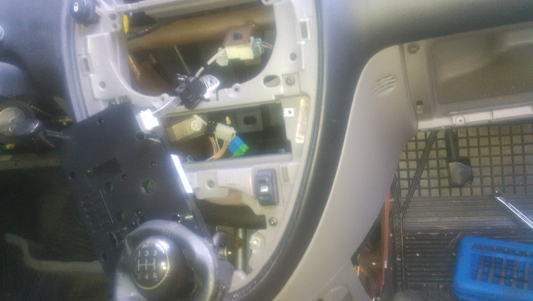

Moi, Citroen xsara picasso 1,8 ja lämmityslaitteen puhaltimen nopeutta ei saa muutettua. Mistä sen säätimen löytää ja miten siihen ja puhaltimen moottorin pääsee käsiksi korjaamaan? ;)

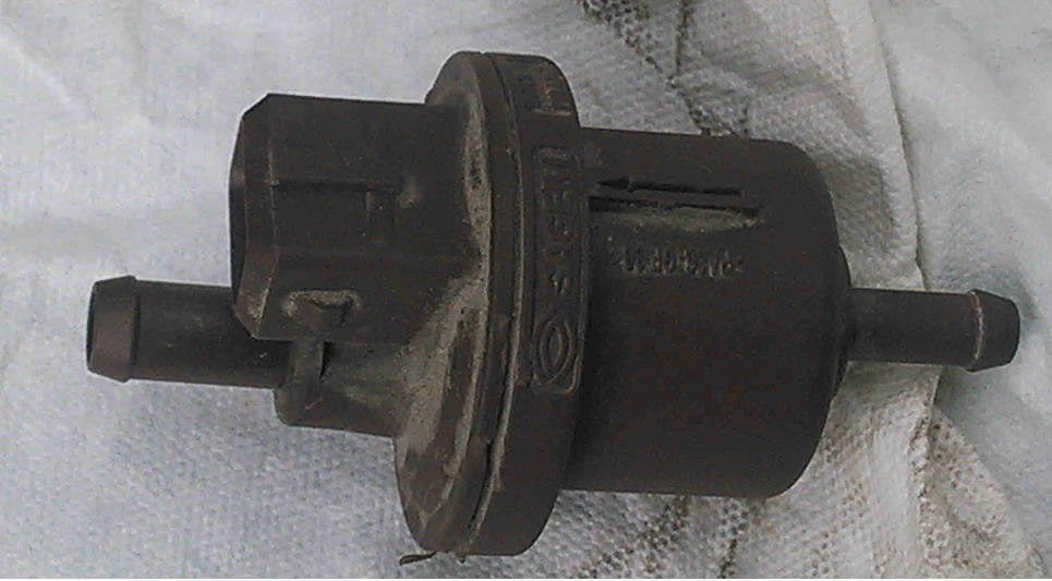

Eipä taida olla pesurin pumppu vaan aktiivihiilisuodattimen venttiili. Pumput löytyy pesunestesäiliön alaosasta.

tuo pieni ruskea mötikkä oli kiinni ihan lähellä pesunestesäiliön täyttöaukon vieressä ja epätarkka kysymykseni tarkoitti sen pumpun hankinta paikkaa. Bilteman ja Motonetin kuvissa heidän pesunesteenpumppunsa oli erilaisia - kahdella ulostulolla. Sen kun irroitti ja "oikeanpuoleisesta viiksestä" ei kuulunut eikä tapahtunut mitään lasinpesuun liittyvää. Eli sillä "löytymisellä" tarkoitin ehjän lasinpesupumpun hankintapaikkaa. Eräs pesunestepumppumalli suuremmalla sisäänmenolla on jo löytynyt, mutta ei vielä paikallaan. :)
Mutta se lämmityslaitteen puhaltimenmoottori ja sen nopeudensäädin on vieläkin luoksepääsemättömässä paikassa. :)

Kun vaihdoin Picassoon (2004) lasinperurinpumppua, se tapahtui alakautta, säiliön alaosassa kiinni, ei taida näkyä ilman sisälokasuojan irroittamista (oikea etukulma)? Enpäs sitten kyllä enää muista oliko siellä myös toinen pumppu ajovaloille, niin veikkaisin?
Epäilen myös hieman että tuo kuvattu osa voisi olla myös joku muu, vaikka tuo bensahöyryjen kierrätysventtiili, ainakin koneen käydessä joissain malleissa sen ääni on selkeää tikitystä, eikä surinaa. Letkuja seuraamalla voi ihmetellä onko tuo se pumppu lasille vai ei (tai jos löytää osasta sopivan numerosarjan, silläkin voi kokeilla googlata.) En muista, mutta tuossa voisi olla kierrätyksen hiilikanisteri myös lokasuojan sisässä, mutta se lienee pyörän takapuolella
Kyllä epäilyksesi meni oikeaan se osa oli se. :oops: Sekin tuli sitten tarkistettua. Lasinpesunpumppukin löytyi ja tarkistettiin sekä "nestepää" purettiin ja koottiin muutamia kertoja - lähti toimimaan. Aika hyvin oli "piilotettu". Löytyi vain yksi pumppu. Kiitokset vinkistä pumpun sijaintiin.

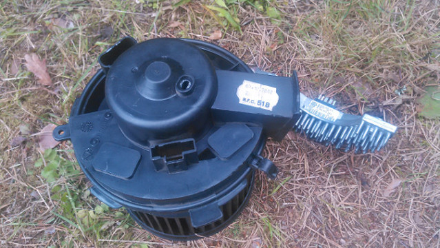

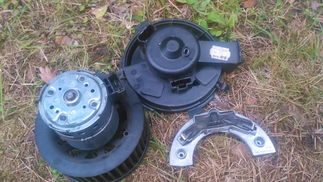

Tervehdys, tuon xsara picasson ilmastointilaitteen puhaltimen etuvastus tai tunnistin, sen sijainti? On kerrottu sellaisen olevan jossakin mpuhaltimen lähellä kanavassa, mutta en huomannut sellaista, kuva kotelo2.jpg. Vai riittääkö siihen vain se kaaren muotoinen siilimäisen piikikäs puhaltimen moottorinohjausyksikkö, kuvat puhallin1.jpg ja saato1.jpg. Ongelmana ollut ilmastoinnin puhaltimen moottorin pyörivän vain "täysillä". Joissakin teksteissä on mainittu vaihdettavan säätöyksikköön transistorit, jotka taitavat olla säätöyksikössä, saato1.jpg, "purukumimassan alla piilossa". Mites ne tarkistetaan "ja kaivetaan esille".

Tuo piikikäs on se säädin (moottorinohjausyksikkö/...), eri malleissa ja eri lämmitys/ilmastointityypeissä erilaisia (olisikohan ilman ilmastointia varustetuissa perinteinen passiivinen vastus ilmakanavassa, vai missä?). Luultavasti sen alumiiniritilällä varustetun osan vaihto riittäisi (Jos laakerit ja kollektori sekä sisäilmansuodatin on ok) , mutta osan pitää olla oikeanlainen. Lukeeko tuossa moottorissa jotain valmistajaa, vai lieneekö jo kerran ennen vaihdettu tarvikeosa? Johonkin Xsara Picasson malliin kun tarjotaan tuollaistakin (Valeon puhaltimeen):
http://www.mister-auto.fi/fi/ohjainlait ... g1441.html
Itse olen vaihtanut Xsaraan transistorit ja siinä ne oli ilman massaa tms ja muutenkin osa hieman eri mallinen, luultavasti melkein mister-auton linkin kaltainen, mutta niitäkin ohjaimia oli kahta samanmallista, jotka sopivat mekaanisesti ristiin, mutta eivät toimi.
Uusi kokonainen puhallin voi olla helpoin ja sekin pitää olla oikeanlainen (ainakin vaihtoehdot ilmastointi juu/Ei/Auto)
Näemmä ainakin kolmenlaista erilaista ulkonäöltäänkin ja liittimiltään on tarjolla (haulla ebaystä xsara picasso blower resistor):
https://www.ebay.co.uk/sch/i.html?_from ... o&_sacat=0

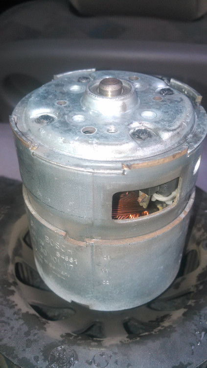

Tuo moottorin kyljessä stanssattu teksti: Bosch, DBL 12V, 54661, 0 130 101 117, Made in Germany. Sisäilmansuodatin vaihdettu keväällä, laakeri vaikutti tarvitsevan pientä voitelua ja kollektori näytti pienestä kolosta vielä käytettävältä ja hiiliä "en nähnyt ollenkaan". Moottorissa pieni kolo josta tihrustin, kuva puhmoot.jpg. Moottori ei vaikuta huoltoysävälliseltä, koska ei ollut sulkemiseen käytettyjä ruuveja - oli "niitattu" osat kiinni kahdeksasta kohtaa "meisselillä lyömällä n. 2 mm mittainen kieleke" osat yhteen. Näkyy kuvaa suurentamalla aukon yläpuolella.
Olli_o, lähetit hyviä linkkejä ja e-bay-linkki oli mielenkiintoinen erilaisine vaihtoehtoineen. Ehkä vaan pitää ottaa ne "purukumit" säätimestä pois ja vilkaista transistorit. Ehkä se voisi toimia ilman tiivistysmassaa, ei kai sitikassakaan sisällä ole niin kosteaa ;) jotta haittaa osan toimintaa.
