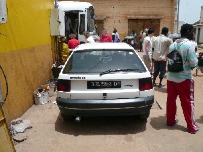

Vajaat 10v sitten Gambian yleisin auto oli Peugeot 405, jokunen Citikkakin näkyi.
P1010111k.jpg [ 106.23 KiB | Katsottu 20549 kertaa ]
