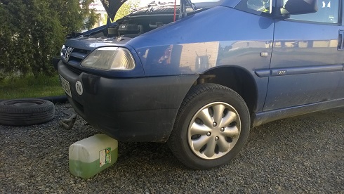

Oltiin taas niin automiestä. Jäähdyttäjän letku liian pitkä. Vuoto kasvoi pikku hiljaa, luulin kansipahvin menneen. Xantian syylarilla ei ollut oikein tilaa, letku kuumeni ja alkoi hangata vetoakseliin. Varaosaxantia sai luovuttaa toisen letkun. Taas mennään.
WP_20150611_013.jpg [ 74.95 KiB | Katsottu 75214 kertaa ]
WP_20150611_014.jpg [ 93.02 KiB | Katsottu 75214 kertaa ]

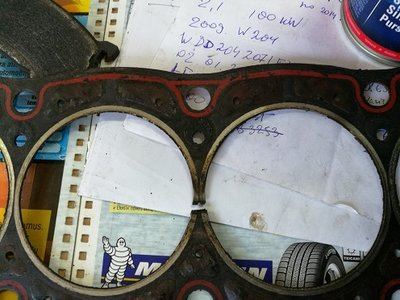

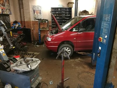

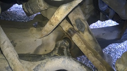

Meinasi Peukotista tulla loppu. Vainaa. Mennäänpä tähän synkänmakeaan autoseikkailuun kaukana idässsä;
Ajeltiin koko perheen voimalla EU:n itäisimpiin kolkkiin kuuluvaan Väinänlinnaan. Tällä meidän punaisella 806:lla, SevelNord:in ajattomalla taidonnäytteellä. Matka taittui varsin joutuisasti, oltiinhan aluksi samalla reitillä kohti Pohjois-Ranskan Valenciennea, mistä tämä perheen iso punainen peltimaskotti oli liki kaksikymmentä vuotta sitten tuotu Suomeen, kahdentoista muun kohtalontoverinsa kera.
Kun nokka käännettiin pois Europpatieltä kohti itää, alkoi auto vastustaa matkantekoa, se huomasi, ettei päästäkään takaisin syntymäsijoille kertomaan talvesta, viinabensasta ja katsastajien hakuista. Kuin tulppa olisi pois pelistä, mutta että kaksi tulppaa, vain tyhjäkäynnillä ... auto käynnistyy hyvin, käy laukkaavaa tyhjäkäyntiä, nytkö tämä riemu loppuisi tähän? Ei siinä liki tuhannnen kilometrin päässä kotoa ole montaakaan vaihtoehtoa tarjolla. Kysytäänpä tuosta vastapäätä...."Viegla Auto Serviss / Riepu Remonts" ....
Ei auttanut tulpanvaihto. Kansipahvin vaihto auttoi. Sain nimittäin puhutuksi itselleni nosturipaikan autokorjaamon perimmäisestä nurkasta, jossa alkaisi kohta rengasrumba. Eikun K-Rautaan ja pari työkalusarjaa ja hanskoja ostamaan. Ystävällinen omistaja käski purkamaan kannen irti, jotta nähtäisiin mikä on tilanne. Hän tilasi "kaikki osat, mitkä saadaan huomiseksi" - kansipahvin, pakoputken kiinnikkeet, venttiilikopan tiivisteen ja hammashihnan. Illalla perheen kanssa paikallisen elokuvan ensi-iltaan ja syömään. Jeremiaadi jatkuisi huomenna aamukasilta.
Kaveri oli vienyt aamulla kannen plaanattavaksi ennen kuin pääsin paikalle jatkamaan hommia. Toinen päivä meni aika mielenkiintoisesti, minä olin kuin osa asentajaporukkaa, syötiin aamiaiseksi puuroa firman kanttiinissa, myöhemmin iltapäivällä perunamuusia ja melkoisia jauhelihajötkäleitä, päälle omenapiirakkaa, murukahvia ja kipinkapin portaat alas takaisin pajalle. Aina välillä äijät huikkasivat avustamaan konepellin nostossa tai pitämään tukivartta paikallaan, joskus herra "Benzina motors guru" kävi tsekkaamassa, miten minun homma etenee. Välillä käskettiin tauolle, oli kuulemma uusi satsi piirakkaa leivottuna.
Minulta veloitettiin osat, öljyt ja plaanaus, sekä 6 työtunnin hinta - sen verran kuulemma nosturipaikka olisi keskimäärin tuonut rahaa firmalle - toiset kuusi tuntia oli minun palkkani. Yritin jättää ostamani työkalut kavereille kiitokseksi, ei käynyt, kuulemma tartten ne itse. Heidän neuvo oli; "Älä aja 98:lla, varsinkaan täkäläisellä, ei ole ensimmäinen tapaus."
