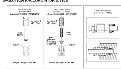

Wesa
Viestin otsikko: Re: Xantia hydeputki Lähetetty: 18.11.2017 00:25 |
Viestit: 1339 Paikkakunta: Järvenpää
Putkiliitos on xantiassa muuttunut 11/98. Onko uudemmissa XM:ssa, en tiedä. Se jenka on M16x1,5 joka tiheämpi kuin vakio. Eli ei kannata yrittää mitään M16 pulttia väkisin sinne vääntää. Kierteeseen sopivia läpivientiliittimiä saa hutikka kaupoista, mutta valmista yhteensopivaa "juntturia" ei. Itse olen tuollaiset sorvannut lyhyemmiksi 120 asteen päällä ja kiertänyt hyde loctiten kanssa pohjaan niin että sorvattu kartio kiristyy sinne pohjaan. Sitten voikin lähteä siitä eteenpäin leikkuurengasliittimellä. En muista saiko noita suoraa letkulähdon päillä. Keskiventtiilillä ei tarvitse välttämättä kartiopäitä vaan lyhennetyn nipan voi kiristää usit tivisteen kanssa paikoilleen, mikäli vastinpinta ehjä. Voi senkin sorvata puhtaaksi haluttaessa.
| Liitteet: |
NewImage_812_468_70.jpg [ 63.65 KiB | Katsottu 16507 kertaa ]
Xantia Activa Tct -96 CX 20 TRE -88 -> 22i projekti, CX 25 Prestige -84 GS X3 ZEV-projekti, C5 2.2 HDI 170 -08 XM V6 A. -95 C6 2.7 HDi

Viestit: 318 Paikkakunta: Helsinki
Wesa: varteenotettava ratkaisu!
