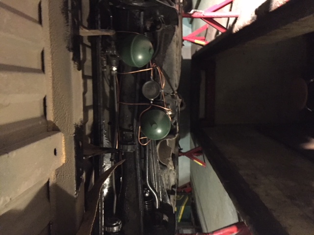

Voiskohan siihen venttiilille syöttää ”manuaalisen” ohjauksen jotta sais paineettomaks? Pitää tutkia.
Sain kelkan ja putket paikoilleen.

 Viestin otsikko: Re: Xantia V6 break -00 H2
ViestiLähetetty: 18.12.2017 22:05
Viestit: 318
Savut otettu. Sai pyörittää konetta ihan tosissaan että sai tyhjän filsun täyteen ja bensaa koneelle saakka. Meinas usko loppua...
Takajarrut ilmattu. Poljintuntuma ei ole BX:mäisen kova silti? Ajoin niin vähän tällä etten muista millainen oli... alussa vähän ”tyhjää”. No katotaan kun pääsee kokeilemaan.

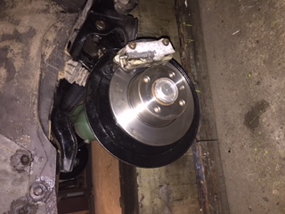

Jarrusatulat käännetty ja YE:sta piirikorttisuoja spray kynkän ja satulan välissä. Joku oli kuulemma ostanut samaa tuotetta laskuvarjon pinnoitukseen :shock:
